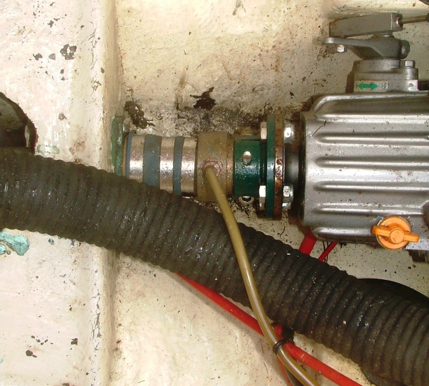

Här är en bild av lagret.
I den smala slangen som kommer ned till lagret har det kommit upp vatten och blandat sig med oljan som ska rinna ned och smörja lagret. Vattnet som kommer in droppar runt infästningen av propelleraxelröreret som är bakom skottvägen akter om lagret (under avgasslangen. En mekaniker som jag mailat med säger att han måste flytta på motorn för att byta lagret. Verkar det rimligt?
Undrar Wern, K25 S73 Olga

Inläggav janne » ons sep 08, 2010 23:23
Det är viktigt att oljeslangen går upp en bit och slutar över vattenytan, helst ska det sitta en liten behållare ovanför vattenytan så att det blir en liten oljevolym däruppe.
Om det ser ut så och ändå inte blir bra är det nog simmerringen som sitter mellan "lagringen" (det är i själva verket en packbox som tätas med simmerringar och en innesluten olevolym med oljenivå högre än vattenytan) och axelröret. Då kan oljan i tätningshuset blanda sig med sjövattnet i axelröret. Om simmerringarna på höger sida (mot bakslaget) är dåliga läcker oljan in i båten mot backslaget.
Sjunker oljenivån i slangen efter ett tag?
Det borde kunna gå att byta simmeringar med båten hängande i band. Lossa klämkoppling, tryck propaxel bakåt så långt det går mot rodret, lossa alla slangklämmorna på axerröret och pilla ur tätningen mellan änden på propaxel och klämkoppling (ev ta bort klämkoppling från backslag.
hoppas det går bra
/Janne W

Inläggav Anders Lamrén » mån okt 11, 2010 19:02
Hej Wern,
Den som tänkte flytta motorn måste ha varit ute efter att klå dig på pengar. Axeln går ju att dra akteröver som Janne sade. Man kan enkelt ta bort rodret om det skulle vara nödvändigt. Det ser dock väldigt trångt ut akter om klämkkopplingen. Vad är det för material akter om packboxen? För mig känns det som om klämkopplingen skulle kunna ha kontakt med packboxen och det är ju inte bra. Kan du förklara exakt vad det är för material straxt akter om packboxen, det ser ut som mässing och några ringar av gråblått material. Om man inte vet exakt vad det är kan inte jag ge några tips på lösningar. Var slutar mässingsröret som börjar vid cutlesslagret?

Mekanikern jag mailat med var och tittade i båten i söndags. Han hävdar fortfarande att han måste flytta motorn ca 4 cm för över. Vilket medför byte till en längre propelleraxel. Beräknad kostnad 15-20 tusen kronor.
Jag vet inte riktigt vad grejorna heter. Men om man börjar från för och går akter ut ser man på bilden: 1 backslaget (grått). 2 motoraxeln med platta (lite rostig). 3 Platta med infästning för propelleraxel (mörkgrön.) 4 ett lager med oljerör (mässing). 5 en slag eller bälg (turkos) med tre slangklämmor runt. 6 en infästning mot skottvägg(ser lite grön ut på bilden) . 7 (under avgasslangen) infästningen av propellaraxelröret.
Mekanikern säger att nr 3 och nr 4 ligger mot varandra och att detta enbart kan avhjälpas genom att flytta motorn och skaffa en längre axel. Kan man inte minska lite på längden på slangen/bälgen (5)?
Kan man byta hela "kittet"från skottvägg till infästning av propelleraxel (3)?
Anders, du frågar: Var slutar mässingsröret som börjar vid cutlesslagret? Kan du förklara den frågan lite - jag förstår den inte.
Jag bor och har båten i Upplands-Bro. Har någon ett råd om en bra mekaniker jag skulle kunna vända mig till?
Wern

Propelleraxeln löper i ett mässingsrör som börjar i cutlesslagrets aktre del straxt för om propellern. Detta rör är vattenfyllt ända upp till packboxen som skall täta. Mässingsröret slutar någonstans i den gummislang man ser på bilden. Frågan är bara var i denna slang röret slutar. Som sagt, det är trångt där, men med lite flyt kanske du kan få in en vettig axeltätning. Mekanikern vill förstås öka på avståndet genom att flytta motorn förut, men kolla först hur mycket plats det finns mellan mässingsrörets förliga del och klämkopplingen vid motorn. Om mässingsröret går långt föröver kan man ju kapa det en bit för att öka avståndet.

Jag tror jag måste förtydliga mig lite. Jag tror som sagt att problemet är att packboxen har kontakt med klämkopplingen runt axeln. Om du monterar en ny packbox/axeltätning av samma sort som den gamla och lyckas åstadkomma ett avstånd på någon cm mellan förliga delen av den och axelkopplingen så tror jag att du fixar läckaget. Det kanske till och med bara går att byta de sk simmeringarna i tätningen som Janne dade.

I dag har tagit bort lagret och det visade sig att propelleraxelrörets förliga gänga var helt slut. Den hade korroderat(?) eller något ditåt. I spåren i gängan fanns inget kvar. Detta var orsaken till att vattnet läckte in på skottväggens aktersida. Har någon hört talas om något sådant?
I lagret var dessutom någon av ringarna sliten. Därför läckte vatten upp i oljeslangen.
Man kan också konstatera att den som satte i motorn åt mig 2002 fuskade lite med avståndet mellan lager och axelkopplingen. Min mekaniker tror dock att han ska kunna fixa det. Jag hoppas.

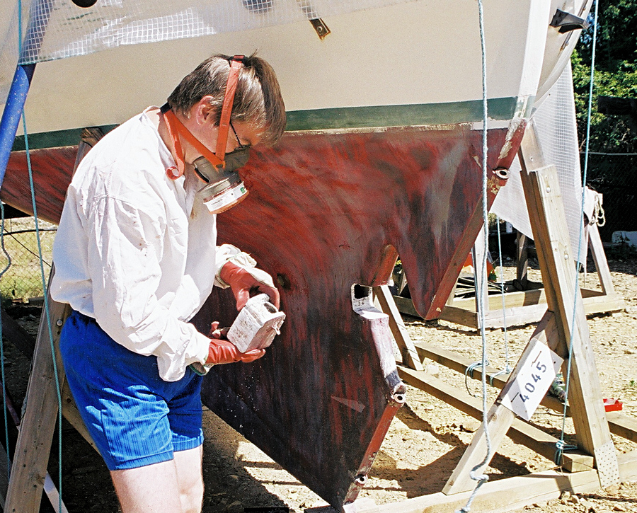

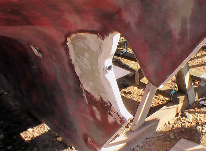

Jag har bytt detta mot en glasfiberhylsa, av denna typ http://www.capella.se/produkt.asp?kateg ... tID=75&a=4
Då den yttre mässingdelen är helt inplastad så sågade jag helt radikalt bort denna och plastade sedan fast det nya glasfiberarmerade röret. Se bilder
Jag tyckte det var skönt att bli av med den tveksamma skarven på mässingröret och risken för problem, som nämnts tidigare i tråden.

Inläggav Göran F » ons feb 08, 2012 21:41
Tror att mina bilder säger det viktigaste.
Jag passade samtidigt på att fasa av akterdelen av skrovet för att förhoppningsvis få lite bättre vattenströmningar kring propeller, det syns till delar på andra bilden, om du jämför med den första så är propelleruttaget tunnare.
Har sett någonstans på nätet att någon sågade ur propellerlagret med en hålborr, blir ju lite mindre ingrepp i skrovet än den klump jag lite brutalt sågade bort.
I princip är det en massa dammigt slipande för att få bra ytor att plasta på och sedan plastning och sedan mera plastning och spackling tills form och yta är bra.
Viktigt men besvärligt är plastningen på insidan av skrovet och då särskilt undersidan av röret. Bedrövligt trångt :(
Använd polyester och inte någon expoxi till plastningen så är förutsättningarna bättre till att det ska bli bra, inte så kul om plastningen börjar lossna.
Det var några år sedan jag gjorde det här, men fråga du bara mera så ska jag försöka komma ihåg hur jag gjorde.
