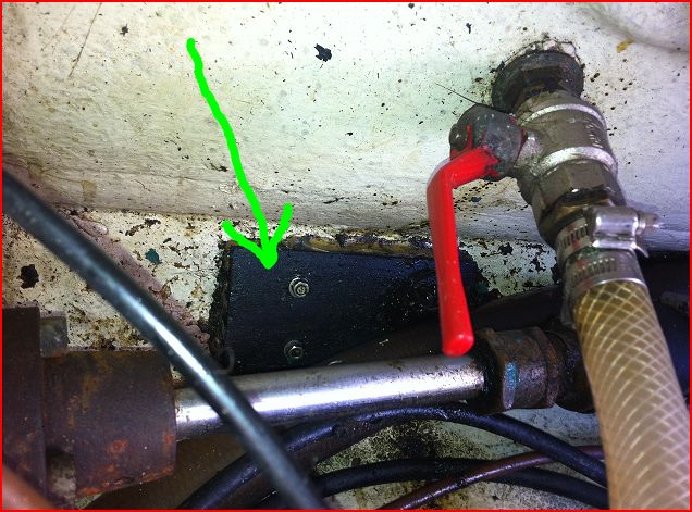

Kollar igenom vår för sommaren nyinförskaffade Allegro 27, och undrar vad träplattan under propelleraxeln fyller för funktion? Varför en platta till synes i trä just där av alla ställen? (se bild)

Utrymmet i kölsvinet under motorn verkar ju vara igenplastat, åtminstone i ovankant, som syns på bilden.
Gissningsvis är det en manlucka för att komma åt utrymmet i kölsvinet.
Kolla gärna i aktre luckan i durken i salongen så kan du se om det finns något skott akterut, det kan ge en uppfattning om hur det ursprungligen var tänkt, skivan ser ut som monterad senare än nybyggnadstillfället.

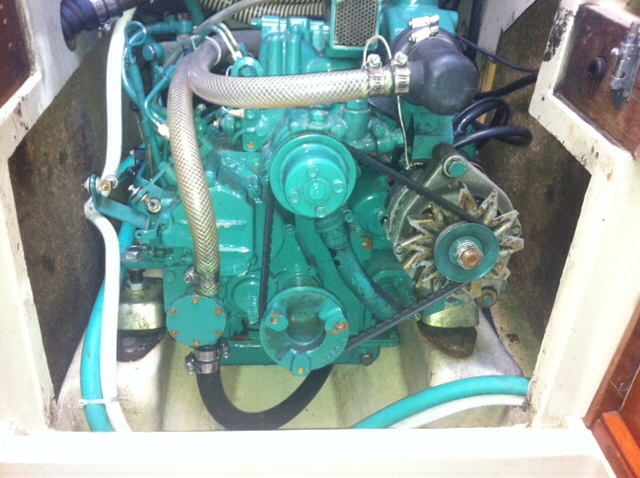

Bifogar en bild där man ser hyfsat under motorn.
Menar du att detta utrymme under motorn är mycket djupare i originalversion och att det därmed är igenplastat i mitt fall? Och att det då finns ett dolt utrymme under som man kan nå via den mystiska plattan på den första bilden?
Jag har väl ca 5-10 cm utrymme under den svarta slangen i bild som går under motorn till impellerhuset. I salongen har jag ett kölsvin som slutar strax innan tröskeln till motorrummet, där kölsvinet också är som djupast. Ev. vattenmängder under motorn som går lägre än motorns underkant stannar alltså kvar under motorn, dvs det kan inte rinna vidare till kölsvinet i salongen. Kölsvinet i salongen är på sin djupaste aktre ändpunkt bra mycket djupare än än motsvarande utrymme under motorn.

Ja.
Sammanfattat har du ett tomt slutet utrymme under motorn, där någon förmodligen önskat kolla hur det såg ut och då tagit upp "manluckan".
För att få en uppfattning om storleken, i djupled, på utrymmet under motorn är det enklast att titta på ritningen till båten, där syns ök järnköl o allt ovanför är i princip öppet utrymme upp till motor, ritningen finns bla på min hemsida.
