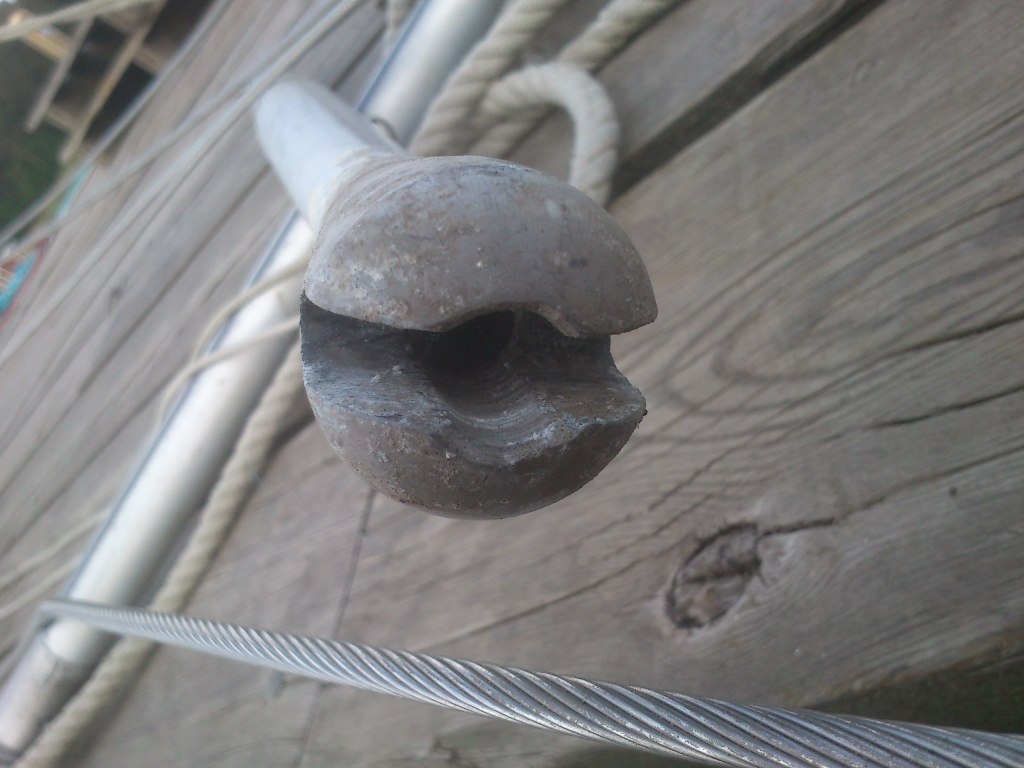

Har idag sjösatt för första gången sedan vi köpte båten.
Min fråga är om toppvanten bara skall löpa fritt i spridarens skåra eller om en bult skall skruvas in för att säkerställa att den inte hoppar ur. Det sistnämnda låter givetvis mest logiskt, men å andra sidan är skåran djup och risken att vantet hoppar ur finns nog inte. Gängor finns, men inga bult.

Spridarnocken bör låsar med en skruv (vantet i botten i spåret och skruv som låser det där)
Risken annars är att spridaren "slokar" och glider ner med brott som följd. Spridaren ska ju vinklas något uppåt också.

Noterbart är även att spridaren/vant ska ha samma vinkel (ca 84 grader om jag inte minns fel) både ovanför som under spridaren. Spridarfästet i mastet ger normalt bra vägledning. Brukar luta uppåt ca 6 grader.

Spridaren är väldigt lik de som Benns använde när det begav sig.
Låsningen skedde med en plastskruv, säljs fortfarande http://www.benns.se/mast--rigg/spridare ... 185-1.aspx
