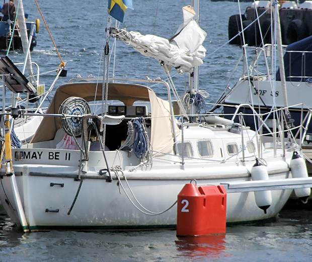

Däremot kommer en bild på vår bomgalge, byggd i 30 mm rostfria rör med ordentliga plattor för infästningen i överbyggnaden, det blir ju en betydande hävarm.
Från begynnelsen byggdes den med överram i trä (kan ses på vår hemsida) men gjordes senare om till helt i rörkonstruktion då träbalken kraftigt begränsade sikten.

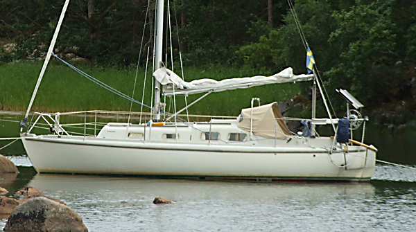

Bomgalgen skymtar förbi både här och där, men här syns trädelen http://hem.passagen.se/k25/Langfard/Res ... skarsh.jpg
Sprayhooden går inte att fälla, jag tror konflikten mellan tillräcklig höjd under sprayhood och bomgalgen i lämplig höjd (så den minst går fri under bommen och i vårt fall att bommen hamnar horisontalt när den ligger på bomgalgen) är svår att lösa utan att bygga ny sprayhood avpassad efter bomgalgen.
Dessutom har vi den "hårda vägen" erfarit att utan en underliggande sprayhood så slår man ofta huvudet i bomgalgen när man går ut litet oförsiktigt. Bomgalgen är hård jag lovar :) .
Därför har vi alltid sprayhooden uppe.
Vet inte mått på bomgalgens höjd men kan nog estimeras fram då bommen är horisontal när det ligger i galgen. I hamn hänger vi upp bommen i ena akterstaget med en kort tamp detta för att få bättre framkomlighet till däck.
Bifogar en bild på båten från sidan, i princip sitter bomgalgen mitt emellan fönster och sittbrunnsskott.

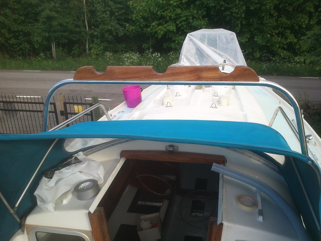

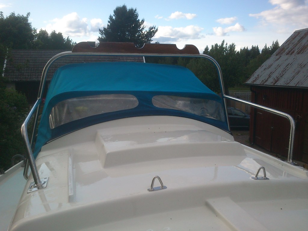

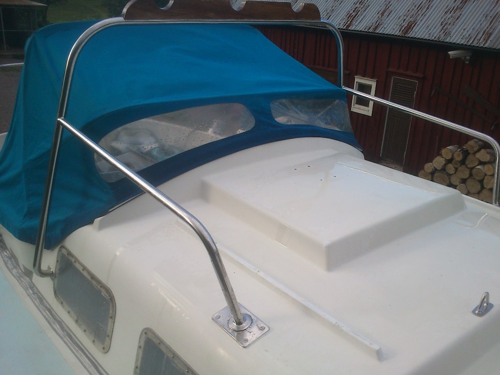

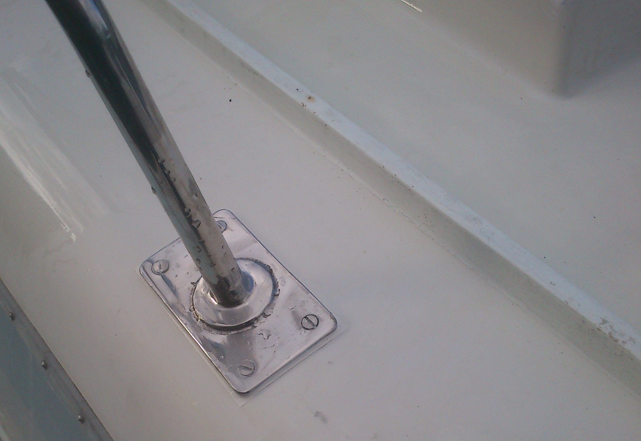

Här kommer några bilder på vår bomgalge. Den är mycker rejäl och en viktigt säkerhetsdetalj på vår båt. Jag mäter den gärna om detta kan vara till hjälp!
Klicka på bilden så ser ni hela bilden!

Inläggav S237 » lör jun 02, 2012 19:25
Översta punkt på bomgalgen från durken är 233 cm. Tror inte vår sprayhood är lägre än normalt, går 0,5 cm under bomgalgen. Däremot är främre röret på sprayhooden lågt, vilket inte påverkas av bomgalgen. Nästa gång vi köper sprayhood så skall vi höja framkant av sprayhooden så vi får större fönster.
Re: Bomgalge A27, tips önskas.
Inläggav S237 » lör jun 02, 2012 19:30
Hej igen!
Sprayhooden går fritt.
Bomgalgen skymmer lite, men inte mer än masten, bommen, segel, sparyhood osv. Bara att anpassa sig:-)
