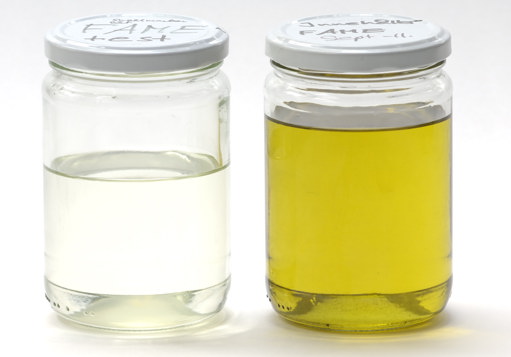

Bakterietillväxt i tanken kan förebyggas genom att aldrig tanka diesel från en bilmack. Där får man 5% RME/FAME. De flesta sjömackar är väl medvetna om detta problem och säljer ofta diesel utan denna inblandning. För att vara helt säker kan man hälla upp en skvätt i en klar glasburk. Ser det ut som vatten, den vänstra burken, är det OK att tanka, ser det ut som urin skall man avstå. Styrkan på den gula färgen kan variera, dock kan den aldrig se ut som i den vänstra burken.
