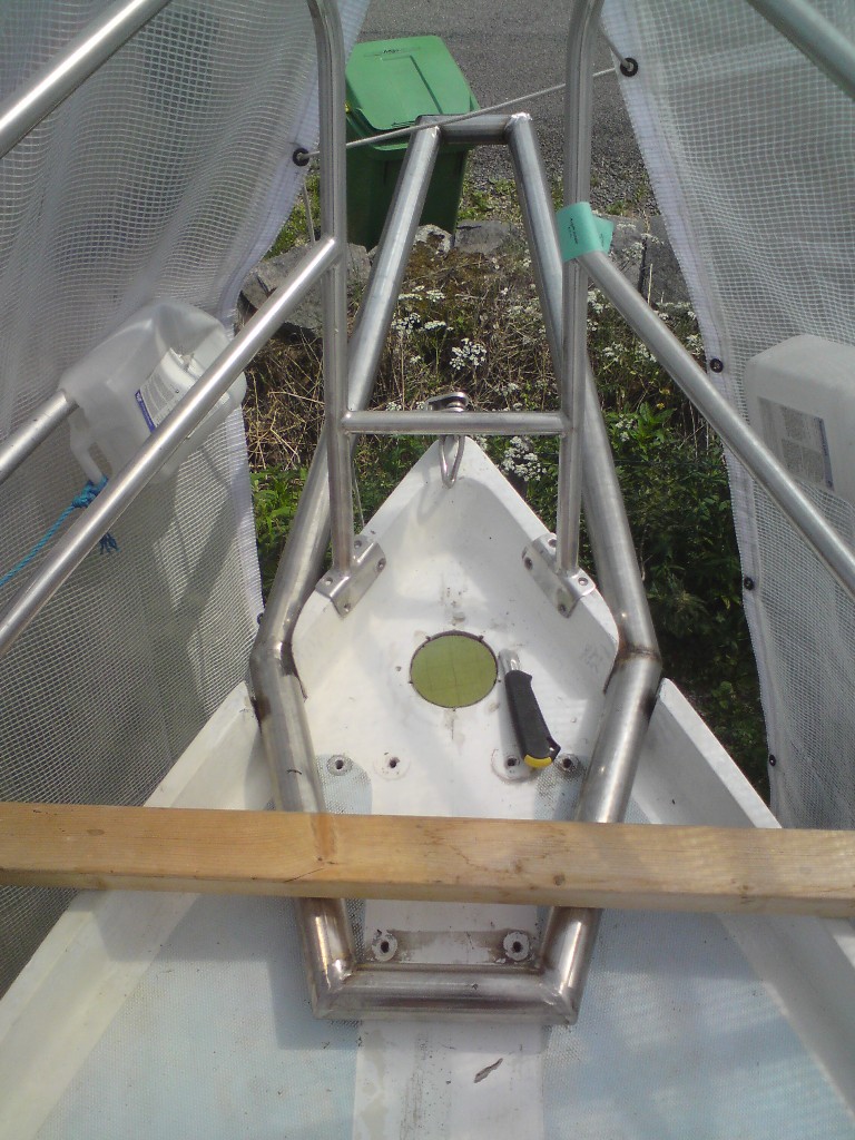

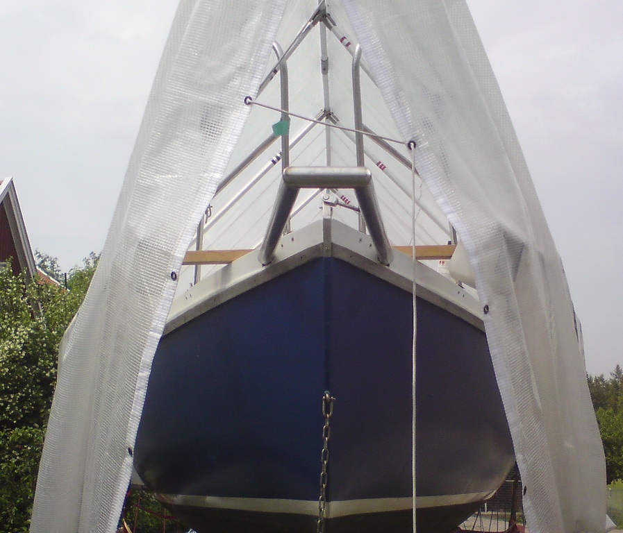

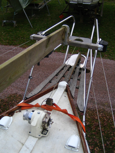

Hej! Här kommer två bilder på ramen till det nya peket.
peke (1).JPG (213.31 KiB) Visad 46122 gånger
peke (2).JPG (244.47 KiB) Visad 46122 gånger

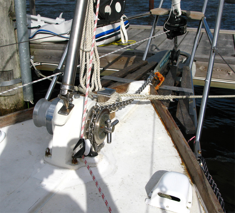

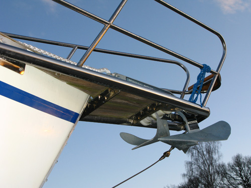

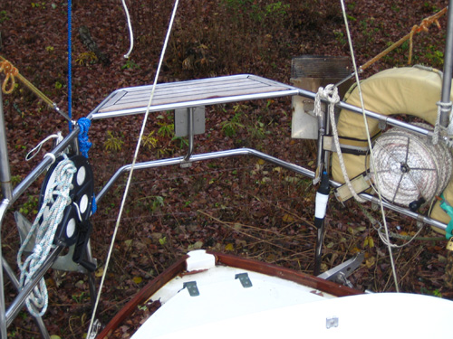

Inläggav janne » sön jun 12, 2011 18:33

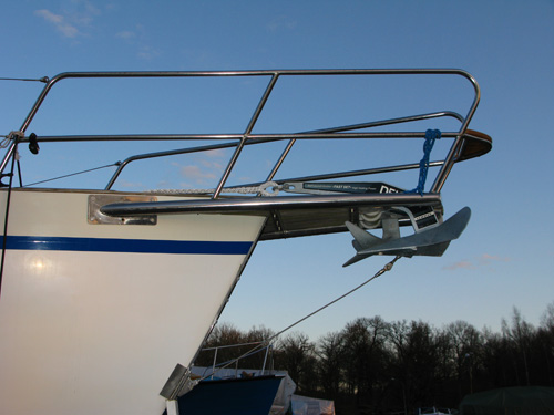

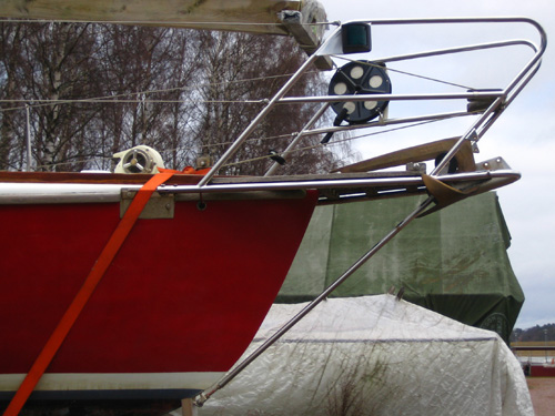

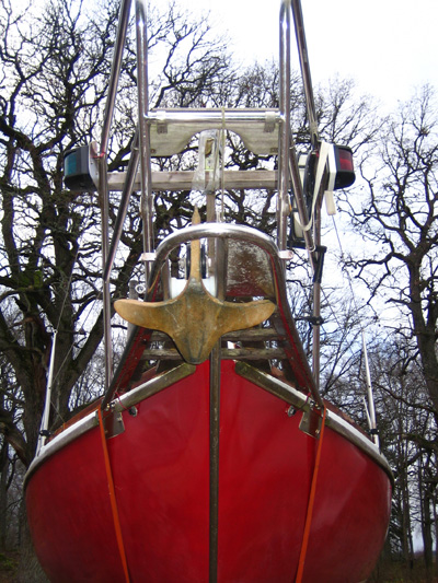

Skickar lite bilder på mina peken, hoppas att du får nåra tips från dom.
Dom första är från 27:an Euphoria;skickar även en bild på akterbänken på den.

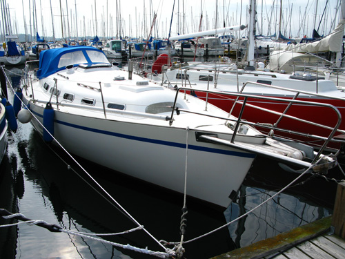

Det större peket är från våran nuvarande 33:a Confidence.
Janne

Inläggav S237 » sön jun 12, 2011 19:09
Hej! Jag tacka så hemskt mycket för bilderna, nu skall jag studera dem inngående!
Jag vill också ha ankarrulle på peket, där såg jag direkt av dina bilder hur jag skall lösa det.

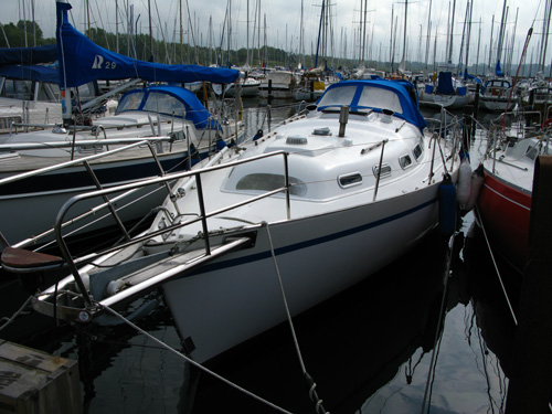

Inläggav janne » sön jun 12, 2011 20:47
Ett till...
