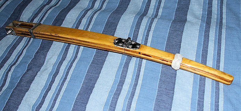

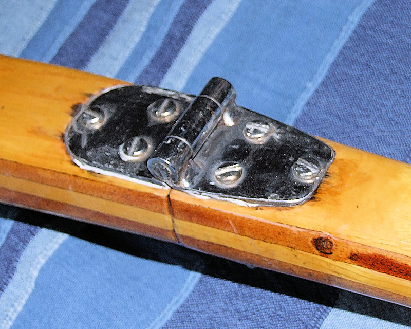

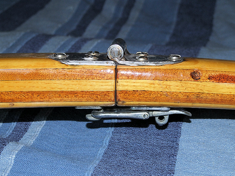

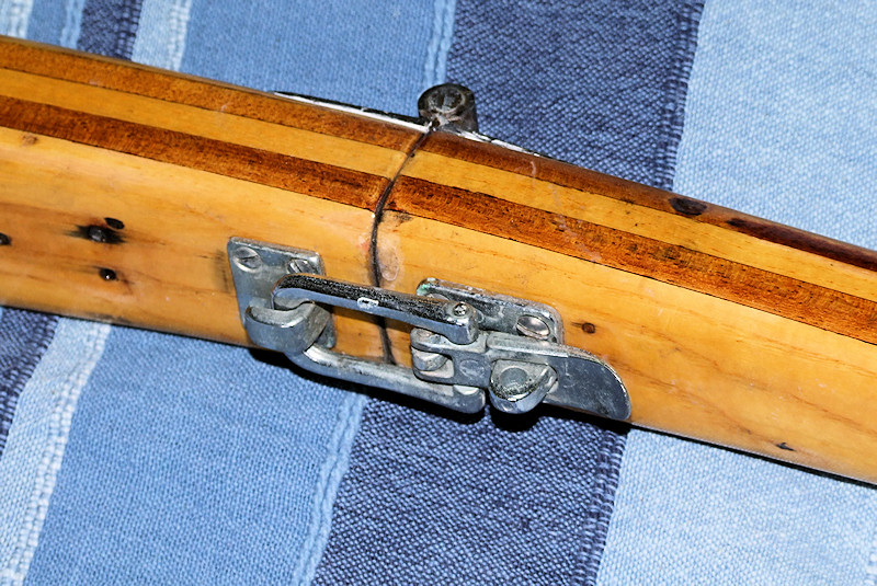

Inläggav Anders Lamrén » sön apr 03, 2011 20:20
Här kommer några bilder på en elegant lösning på rorkultsgångjärn som är egenhändigt konstruerad av skepparen på A27, SE 121.
Bilderna är tagna av skepparen och sända till mig.

Inläggav jansan » tis apr 05, 2011 16:45
Perfekta bilder på hur gångjärnsvarianten funkar.

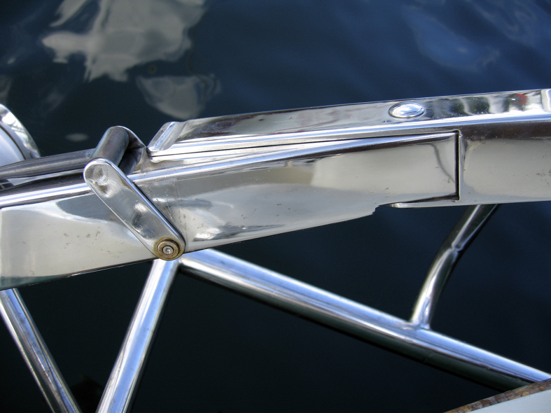

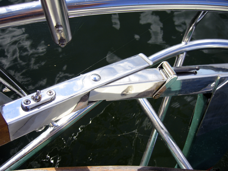

Inläggav Göran F » tis apr 05, 2011 16:47
Ledad rorkult, gångjärn, ger båten helt andra och avsevärt bättre egenskapar vid manövrering i trånga utrymmen.
Tvärställer man rodret och ger korta snabba fullgas "kickar" med motorn, kombinerat med någon backning så går det att vända på små ytor, förutsatt att man inte har någon kraftigare sidvind.
I den senare situationen är det vända med vinden som gäller.
Jag har ledat min rorkult enligt bilderna nedan.
Att bara använda roderutslagen inom pulpitens begränsningar är att i onödan komplicera hamnmanövrarna för sig själv.
Göran

Inläggav jansan » ons apr 06, 2011 10:24
Göran F:
Den lösning du visar fungerar ju bara åt ena hållet.
Det finns en annan där gångjärnet är i mitten av rorkultens längdriktning som gör att man kan svänga rodret 90 grader åt båda hållen.

Inläggav Göran F » lör apr 09, 2011 16:23
I mitt fall är skälet till gångjärn på rorkulten att den blir så mycket kortare att den, vid stort roderutslag kan passera akter om pulpiten.
Då kan jag ge maximala roderutslag där begränsningen blir att rodret slår mot kölens bakkant, dvs nästan 90 graders utslag åt båda hållen.
Se bild nedan.
Förstår inte varför den ska ledas i en ledd till för. :?
