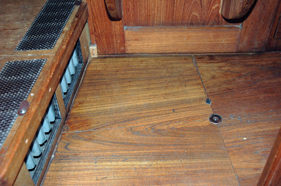

Vi installerade en Glembringkamin (2kW-modellen), med vattenburen värme. Det var mycket jobb med att montera element och slangar. Vi har 3x50cm radiator under varje soffa i salongen och 2x25cm i förpiken. Tanken är en separat 15-literstank för kaminen som ligger i ett fack i akterstuven. Det blir lagom fallhöjd från tanken till kaminen så det behövs ingen bränslepump. Tanken är lätt att ta bort och fylla på. Cirkulationspumpen ligger i främre stuven i stickkojen. Jag ville ha ett tyst system som kan stå på kontinuerligt, drar lite ström, inte ger störande ljud och ger god komfort inne i båten. Resultatet blev kanonbra. Även om det är minusgrader ute är det gott och varmt i båten. Strömförbrukningen är ca 100mA och ljudnivån är mycket låg , om pumpen monteras rätt...

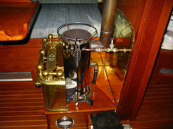

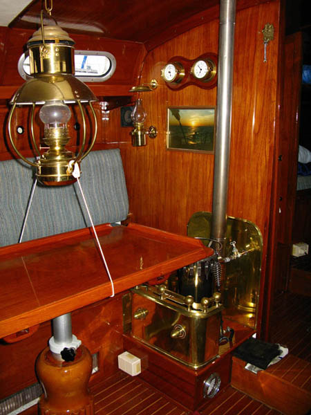

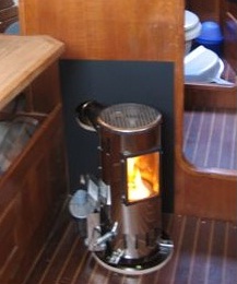

Man blir ju liten sugen på ett rejälare värmesystem där man sitter i vinterkylan så jag kikade lite på de varianter som Anders rekommenderar. Idag sitter en gammal Wallas i båten som i bästa fall låter som en dammsugare och i sämsta fall inte startar eller skriker i lagren om den väl gör det. Jag har alltid tycket att det verkar lite bökigt att dra in en radiatorkrets men att få en tyst värmare vore kanske värt det. Så jag läste på lite om Glembring och fick syn på bilden av varianten med ett litet fönster på:
Glembring med fönster.jpg (19.8 KiB) Visad 30722 gånger

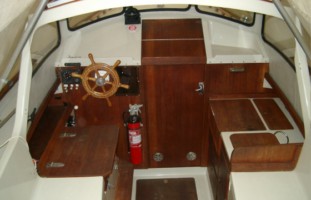

Det såg ju riktigt mysigt ut så jag började fundera över möjliga synliga placeringar. Till slut slog det mig att den förståss borde sitta ute i styrhytten på vår Adagio. Då kan den förutom att värma radiatorer och kanske varmvatten ge lite mysfaktor, sittbrunnsvärme och imfria vindrutor regniga dagar. Dessutom är det ju inga problem med tilluft där ute under kapellet. Placeringen skulle kunna vara på skottet där brandsläckaren sitter på bilden:
Adagio styrplats.JPG (17.35 KiB) Visad 30720 gånger
Så, vad tror ni om detta, är jag helt ute och cyklar? Ger själva värmaren någon strålningsvärme/varmluft eller absorberas all värme av radiatorslingan? Och hur varmt blir ytterhöljet och då speciellt gallret på ovansidan, kommer man att bränna sig på kaminen om den sitter så öppet? Kjell-Göran skrev att han har konvektorerna under kojerna. Blir värmeutbytet tillräckligt stort med en så pass dold placering?

En Glembring eller Refleks med radiatorslinga ger rejält med strålningsvärme också. (Refleks har en specialmodell för inbyggnad, som get väldigt lite strålningsvärme). Sidorna på det yttre plåthölje som omger brännarbehållaren blir inte så varmt som kokplattan (obs ordet), gallret och övre delen av ytterhöljet. Rökröret blir också väldigt varmt. Om man skall röra sig nära värmaren måste man definitivt ha skyddsbågar runt. Jag tycker det ser för trångt ut där brandsläckaren sitter. Konvektorer under kojerna funkar mycket bra. Vi fällde in dem så att de inte sticker ut där man skall ha fötterna. Vi limmade Al folie på den konkava sidan av vanliga hängrännor av plast och använde dem som reflektorer bakom radiatorerna. Gavlarna till hängrännorna kom också till användning. Radiatortypen där var raka stålrör omgivet av plåtflänsar.
Bilden på Glembringen med ruta ser ju mysig ut men frågan är vad de eldade med när de tog den bilden. En diesellåga ser inte överdrivet mysig ut. Jag skulle garanterat inte vilja sitta och titta på en sådan. Säkert blir den rätt mycket dyrare också. Man kan i och för sig elda med ved i dem. Jag går och spånar på att kompettera vår med en pelletsmatare/pelletsbrännare. Men steget dit är långt.

Jag skickade frågan om färgen på lågan vidare till tillverkaren och fick svar från herr Glembring själv. Min fråga gällde den minsta 1.8 kW-kaminen:
IG 92/5 går att få med fönster och brinner med en gul låga även när man eldar med diesel. Kaminerna kan eldas med antingen fotogen eller diesel. Eldar man med fotogen så får man en något ljusare gul-blå låga och med diesel en rent gul låga. Bilderna som är tagna är när kaminer brinner med diesel som ju är det vanligaste bränslet.

Inläggav janne » mån jan 03, 2011 18:08
Om jag har en tendens till gul låga i min kamin (har ett litet kikhål genom kokplattan) blir det svartprickigt av sot på däcket.
Då måste jag minska ner bränslemängden så att den åter blir blå igen.
Jag förstår inte hur man kan elda med en kraftigt gul låga utan att sota.
Förlänga skorsten för ett bättre drag kanske, den jag har ger inte speciellt mycket värme.
Den går nästan på mineffekt för att inte sota. se bilder

Våra konvektorer ligger som sagt på insidan av utrymmet under sofforna för att inte ta utrymme i gången. A27 är ju ingen stor båt. Skall man ha luftburen värme med Glembring/Reflex måste man nog ha en större båt som medger bra med utrymme runt kaminen. Vår kamin sitter monterad i utrymmet mitt emot toan och är givetvis isolerad. Värmen från kaminkroppen och från skorstenen är måttlig. Både kamin och skorsten ligger ca 5cm som närmast från skottet utan problem. Locket ovanpå kaminen (under gallret) kan användas som kokplatta. I området i båten där kaminen står blir det ju lite varmare än i övriga utrymmen, gött att gå dit och värma sig lite extra! Det var mycket pyssel med att såga hål för konvektorerna men i längden var det definitivt värt det.
Om man sätter en kamin i styrutrymmet på en Adagio måste man nog ha en fläkt som får ner värmen i kajutan. Varm luft strävar ju uppåt.

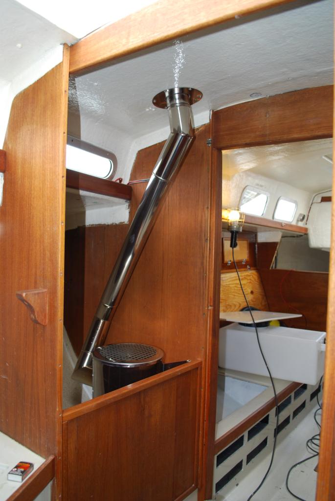

Inläggav KG Bergendahl » lör jan 08, 2011 18:11
Försöker igen att bifoga en bild på vår kamininstallation.
