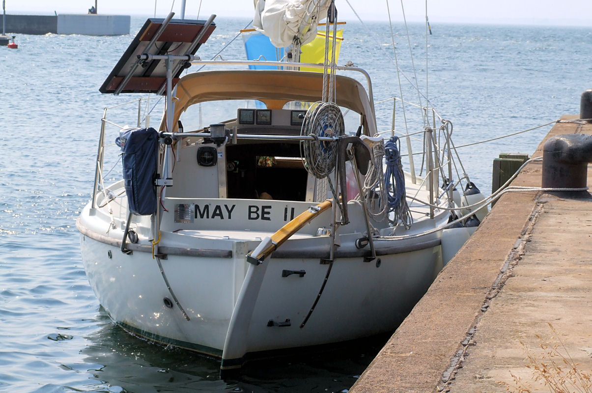

På vår båt har jag placerat kompassen en bilden.
Från början placerade jag kompassen på skotbalken, enligt Lasse N. originalritning.
Det är nog den sämsta placeringen man kan välja, det blir alldeles för stora huvudrörelser när man ska titta på kompassen och sedan åter förut.
Efter ett par säsonger köpte jag ny kompass och placerade på BB sidan intill nedgångsluckan.
Blir bra när man sitter på BB sida i sittbrunnen men ger ett parallaxfel när man sitter på SB sida, den Silva kompass jag köpte hade dock kompletterande styrstreck i 45 grader åt båda håll och använder man denna blir det bra.
Dock med nackdelen att kursen måste räknas om med 45 gr, alternativt styra mot huvudstyrstrecket och läsa av det andras värde.
Den bästa lösningen är förmodligen att placera kompassen ovan rufföppningen.
Har man, som jag, en instrumentkonsol redan placerad där är det enkel lösning. (Tänker själv inte flytta kompassen dit trots att jag har en plats ledig är helt nöjd med nuvarande placering).
Bilden ovan ger även ett alternativ när det gäller utformning av akterpulpit.
Jag föredrar en öppen och arbetsvänlig pulpit i kontrast mot många trånga pulpitar med många rör i olika riktningar, som begränsar rorkult, ankring och akterdäcksverksamhet.
