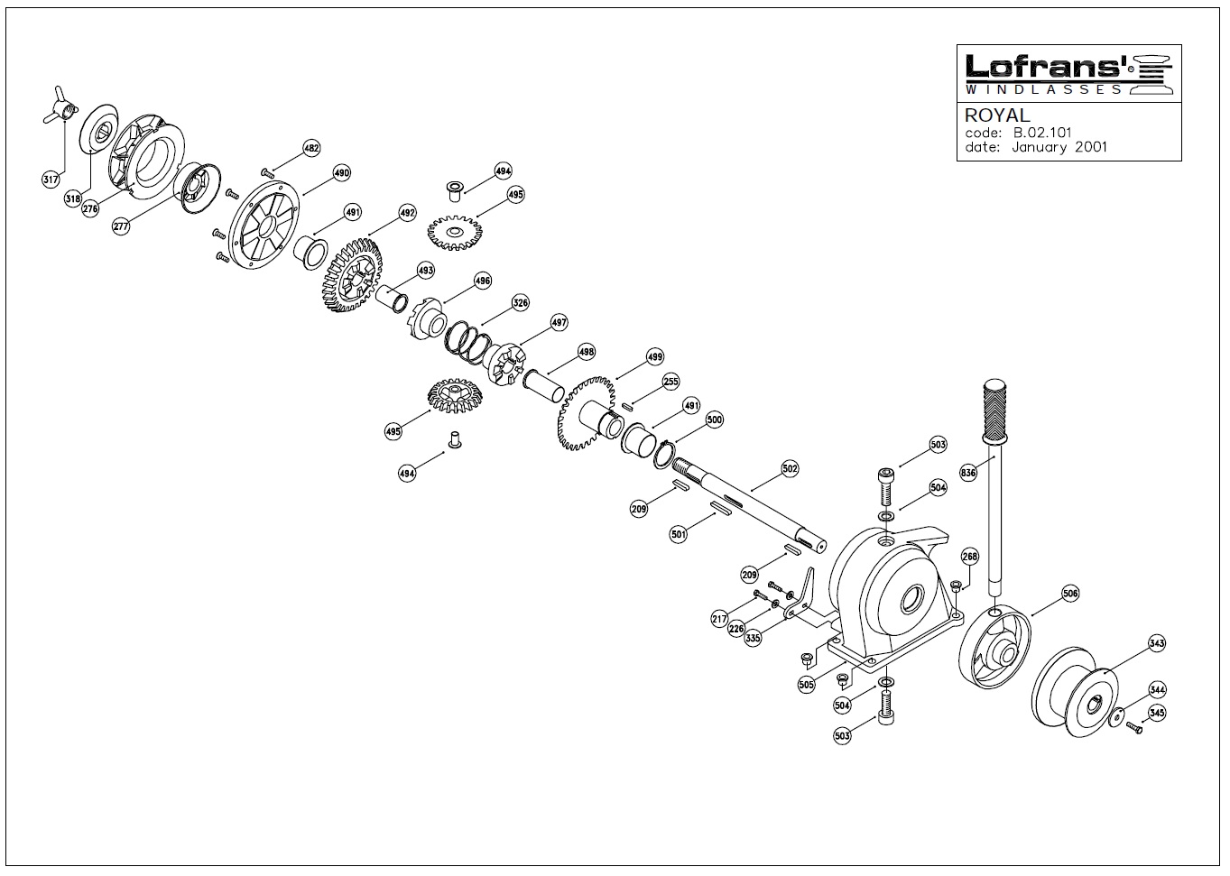

Har idag ett manuellt spel, Lofrans Royal. Funderar på att byta mot ett elektriskt spel. Någon som har tips på fabrikat/modeller som fungerar? Det befintliga spelet sitte monterat ovanpå bakre halvan av ankarboxens lucka. Det är bra om ett ev nytt spel får plats där, då blir montaget betydligt enklare.
Alternativt tar jag gärna emot tips på hur man tar isär och smörjer upp ett Lofrans Royal. Manualen säger tyvärr inte så mycket om det.

Hittade den här länken:
http://www.lofrans.it/english/dimensions.html
med bl a sprängskisser
lofrans royal.jpg (161.44 KiB) Visad 51356 gånger

Tack för tipset! Har sett den sidan. Faktum är att den lite var orsaken till mitt inlägg.
Jag anser mig iofs vara en allmänt händig person men sprängskissen visar allt för många delar som med ett "pioing" gör en luftfärd för att aldrig mera återfinnas när man försöker dela eländet. :)
Man kan aldrig underskatta erfarenheten från dem som lyckats hitta alla ivägflugna delar!
