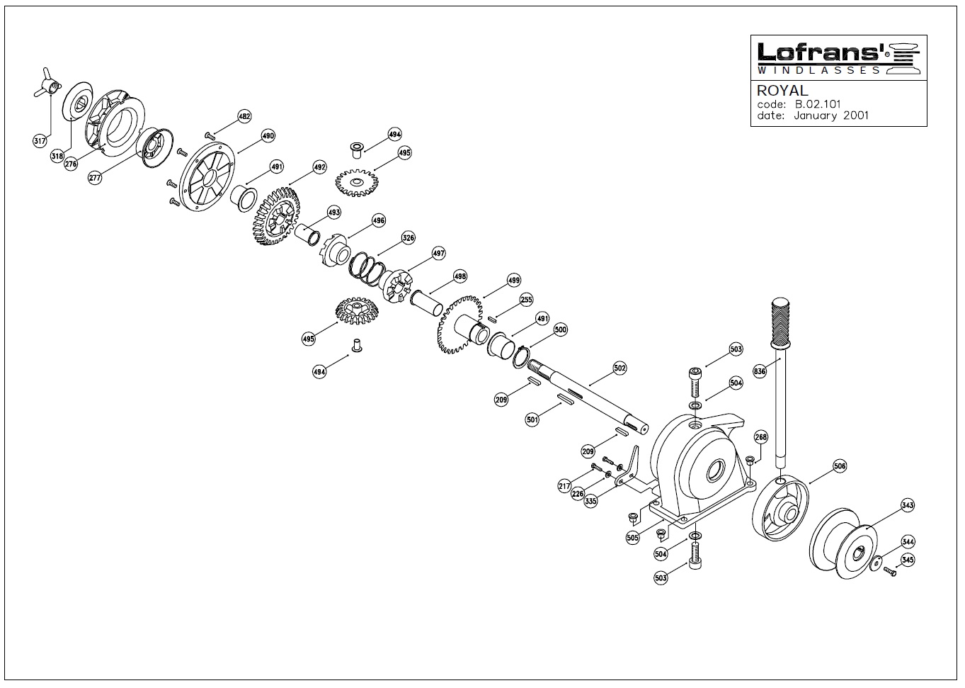

Hittade den här länken:
http://www.lofrans.it/english/dimensions.html
med bl a sprängskisser

Tack för tipset! Har sett den sidan. Faktum är att den lite var orsaken till mitt inlägg.
Jag anser mig iofs vara en allmänt händig person men sprängskissen visar allt för många delar som med ett "pioing" gör en luftfärd för att aldrig mera återfinnas när man försöker dela eländet. :)
Man kan aldrig underskatta erfarenheten från dem som lyckats hitta alla ivägflugna delar!
