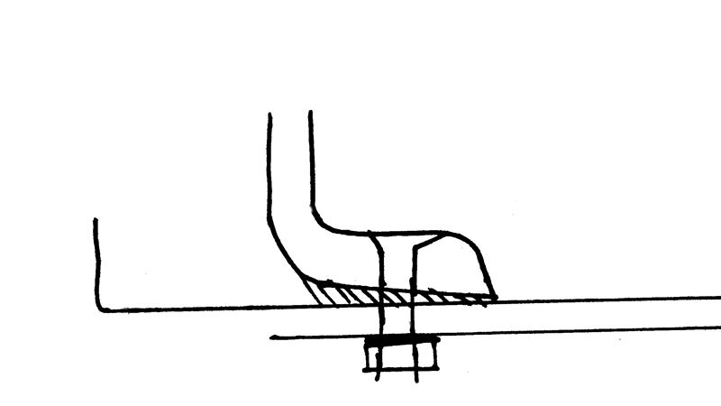

Som ni ser på bilden så har jag skruvbultar med brickor vid skarven mellan överbyggnad och däck på min båt , vill minnas att jag hade försänkt skalle på skruvbultarna och inga brickor på min förra Allegro. Vad har ni? Vad är "standard"?

InläggPostat: tis okt 11, 2011 18:55
av Göran F
På min båt har jag försänkta skruvar med kullrig skalle (svagt välvda), kommer inte ihåg detaljer men troligen har jag gjort så efter att ha rådfrågat ACVA-båt.
Utan att vilja vara oartig, tycker jag det är en ganska ful och "oteknisk" lösning.
Bricka vid mutter men inte vid skruvskalle.
Har även sett båtar med ej försänkta skruvar, utan bricka, jag kan förstå tankegången bakom detta, att man inte vill försvaga materialet i flänsen och därmed få en starkare förbindning.
Det är en bra lösning utom när man sparkar tårna i de uppstående skruvskallarna.
Är helt övertygad om att hållfastheten är fullt tillräcklig vid försänkta skruvar, särskilt om man, som jag nämnde i mitt tidigare inlägg har plastat fast skotten i överbyggnaden.
Det sistnämnda gör säkert betydligt mer för båtens styrka än försänkt eller icke försänkt.
