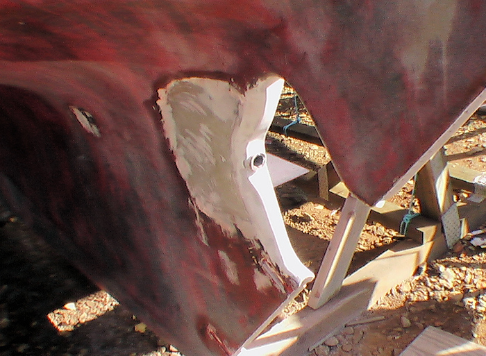

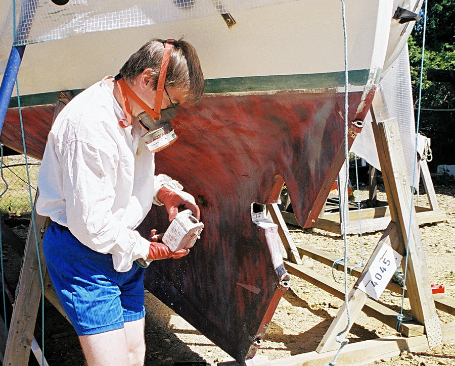

Det är en yttre del som innehåller gummilagret och de två rören är som du säger avsedda för kylning. Denna yttre del är fastplastad i skrovet och i dess inre ände är ett mässingrör igängat, alltså samma typ som är beskrivit tidigare i denna tråd.
Antingen är det den gängade skarven som läcker, troligast, annars har vidhäftningen mellan mässing och plast försvunnit och vattnet kan komma in om det inte är packboxen, som läcker förstås.
Jag har bytt detta mot en glasfiberhylsa, av denna typ http://www.capella.se/produkt.asp?kateg ... tID=75&a=4
Då den yttre mässingdelen är helt inplastad så sågade jag helt radikalt bort denna och plastade sedan fast det nya glasfiberarmerade röret. Se bilder
Jag tyckte det var skönt att bli av med den tveksamma skarven på mässingröret och risken för problem, som nämnts tidigare i tråden.

av Göran F
Tror att mina bilder säger det viktigaste.
Jag passade samtidigt på att fasa av akterdelen av skrovet för att förhoppningsvis få lite bättre vattenströmningar kring propeller, det syns till delar på andra bilden, om du jämför med den första så är propelleruttaget tunnare.
Har sett någonstans på nätet att någon sågade ur propellerlagret med en hålborr, blir ju lite mindre ingrepp i skrovet än den klump jag lite brutalt sågade bort.
I princip är det en massa dammigt slipande för att få bra ytor att plasta på och sedan plastning och sedan mera plastning och spackling tills form och yta är bra.
Viktigt men besvärligt är plastningen på insidan av skrovet och då särskilt undersidan av röret. Bedrövligt trångt :(
Använd polyester och inte någon expoxi till plastningen så är förutsättningarna bättre till att det ska bli bra, inte så kul om plastningen börjar lossna.
Det var några år sedan jag gjorde det här, men fråga du bara mera så ska jag försöka komma ihåg hur jag gjorde.
