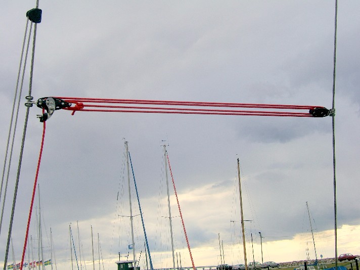

En effektiv akterstagsspännare ordnar du så här:
Akterstagssträckare

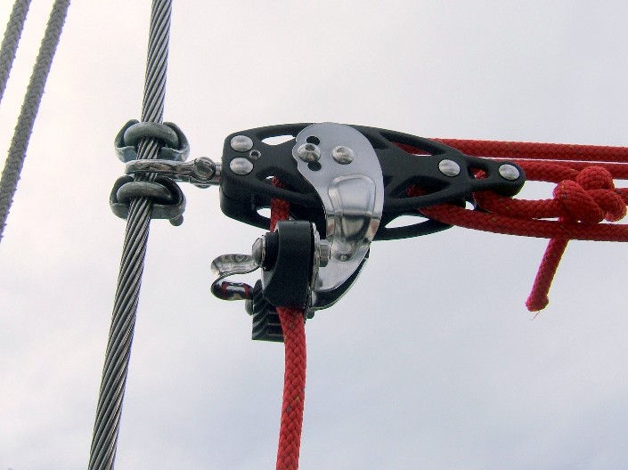

Detalj av skotlås
Jag använde block från Biltema, har funkat bra hittills

Ja, så har jag i princip löst det hittills, men betydligt mer primitivt med att använda ett av segelbanden som jag drar några varv. Ditt sätt är ju betydligt seriösare. Tack för tipset med stoppen på wiren. Det ska jag ta efter.
Ett annat sätt att lösa det som jag såg på en Great Dane, som har samma dubbla stag som Allegron, var två taljor ner i däcket, en för vart stag. Det ger lite mindre linor i luften men har vad jag förstår ingen praktisk fördel. Det blir ju dyrare förvisso.
