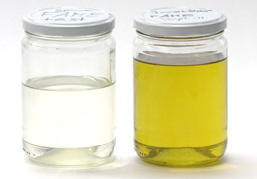

Inläggav Anders Lamrén » tor okt 27, 2011 20:56
När vi plastade vår dieseltank under motorn använde vi en speciell gelcoat som tål diesel på rekommendation frå Acva båt i Nyköping. Förhoppningsvis rekommenderade de denna gelcoat till alla som valde denna lösning. Tillgången till diesel beror bl.a. på från vilket djup bränsleslangen suger. I vårt fall suger den 13.5cm från tankbottnen och då har vi tillgång till 120l.
Bakterietillväxt i tanken kan förebyggas genom att aldrig tanka diesel från en bilmack. Där får man 5% RME/FAME. De flesta sjömackar är väl medvetna om detta problem och säljer ofta diesel utan denna inblandning. För att vara helt säker kan man hälla upp en skvätt i en klar glasburk. Ser det ut som vatten, den vänstra burken, är det OK att tanka, ser det ut som urin skall man avstå. Styrkan på den gula färgen kan variera, dock kan den aldrig se ut som i den vänstra burken.
