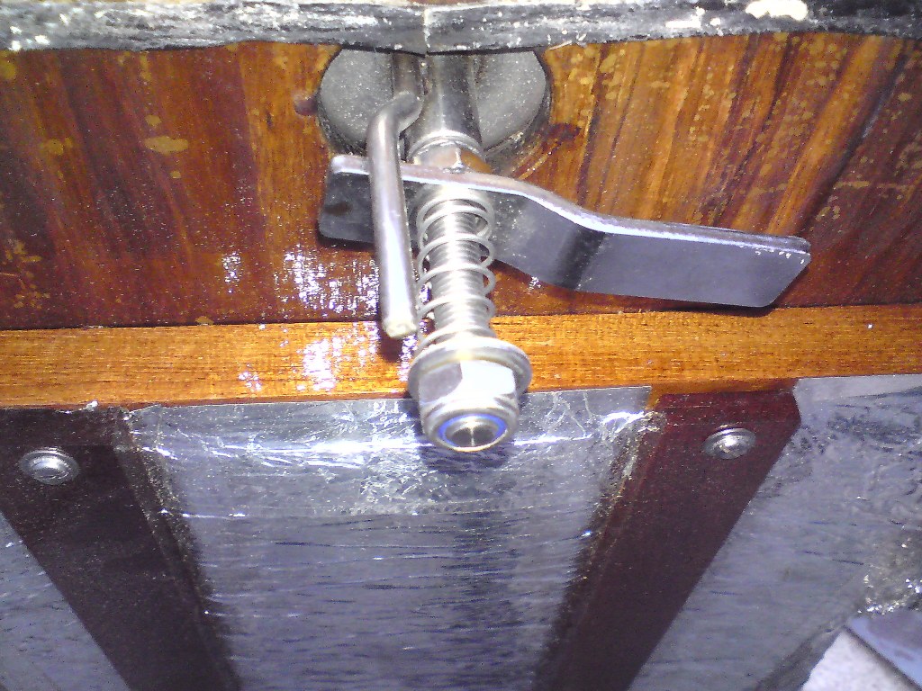

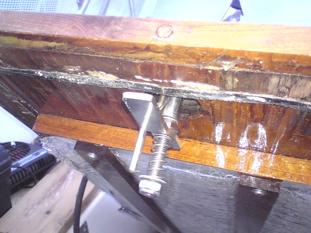

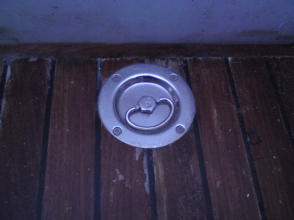

Denna lösning är enkel och mycket bra. Durken sitter väldigt hårt då den spänns fast hårt när man skruvar åt låstet. Kan tänka mig att detta kan vara något för tipsboken!? Jag bifogar bild, kan ta bättre bilder om så önskas!

Ser ju ut att vara en förträfflig lösning. Har du gjort beslagen själv, eller kan dom köpas?. Har du något tips?

Inläggav S237 » mån feb 21, 2011 23:50
Beslagen fanns att köpa, har bara för ett tag sedan, efter att jag läste ditt inlägg, kontaktat tillverkaren för att se om dom fortfarande tillverkar dom!

Inläggav S237 » fre mar 04, 2011 18:12
Hej igen!
Beslaget finns att köpa. Här kommer länken!
www.rocamarine.se\421860
Jag tycker att detta borde vara med i tipsboken, är en mycket bra lösning som jag saknade på min gamla båt där sittbrunnsdurken låstes med två träklilar som lossnade hela tiden! Denna lösningen blev vi mycket nöjda med!
