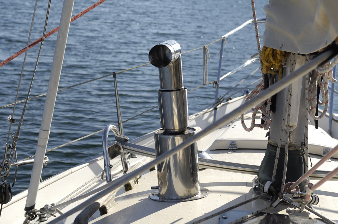

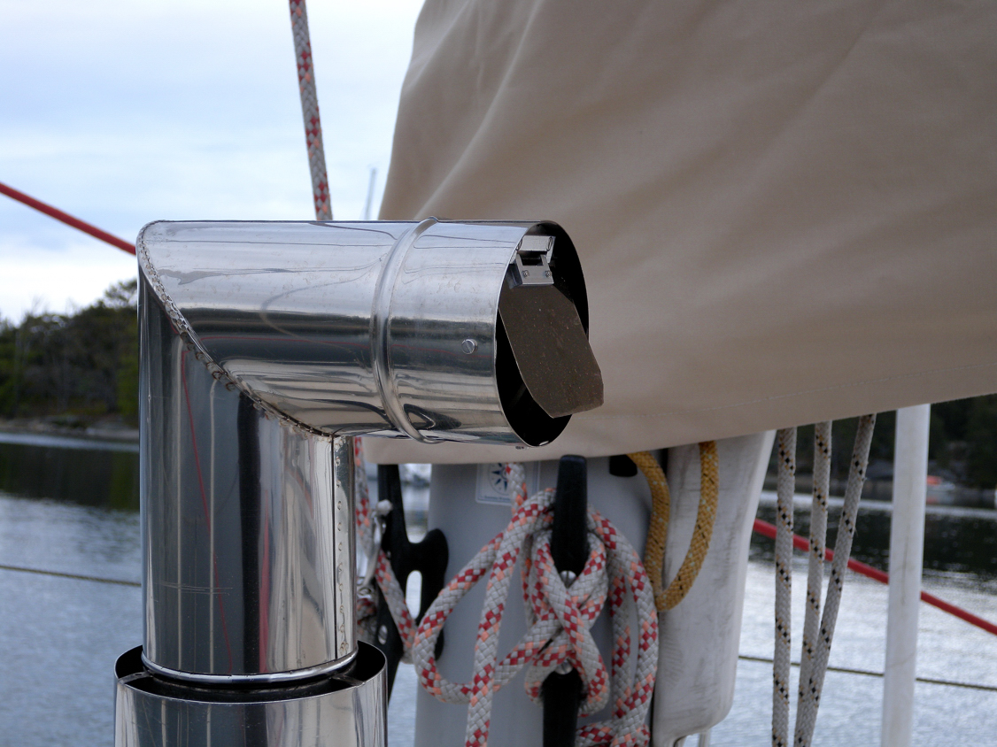

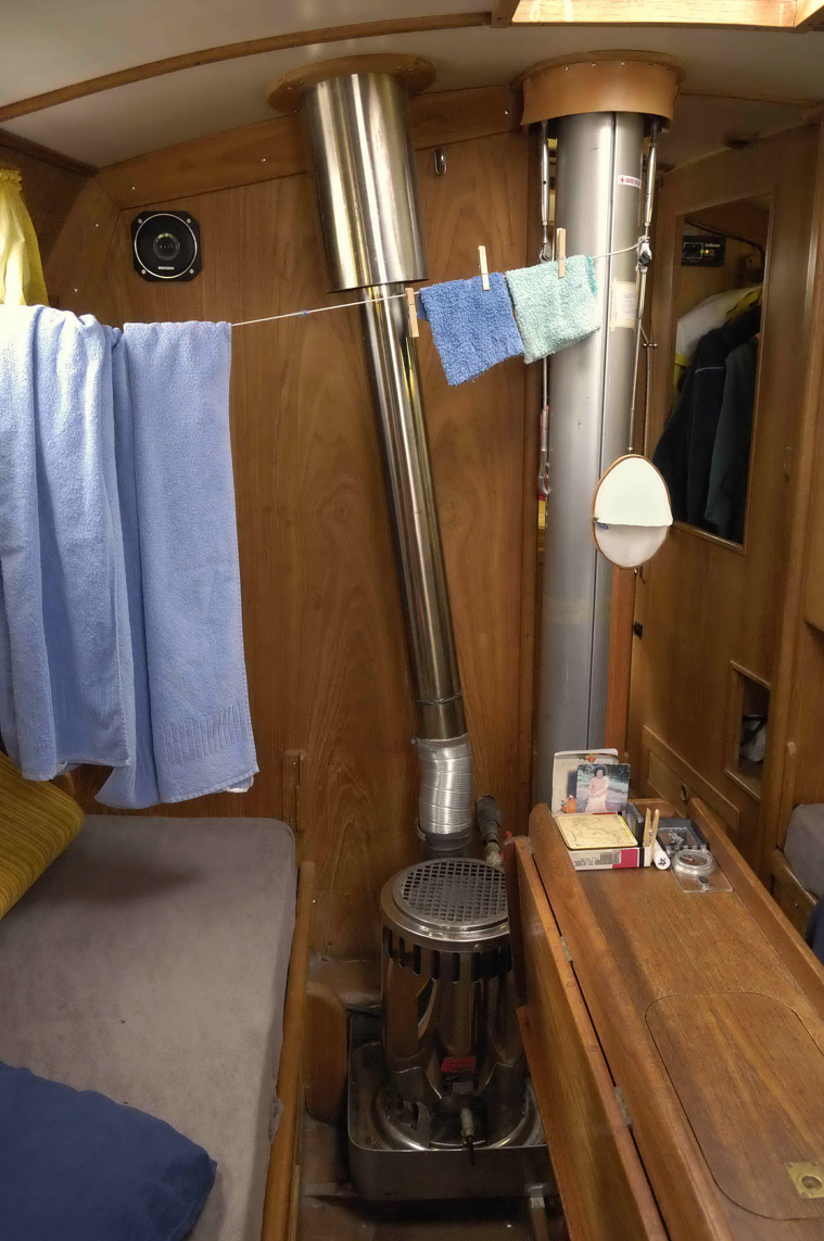

Vi har en 62 MFS. Rökröret blir VARMT!!! Tänk dig för om du skall göra en genomföring i mastskottet. På bild 1 och 2 kan du se hur vårt rör är gjort. Bild 3 och 4 är "stormvarianten" (återkommer om den). Dimensionen på ytterröret kan nog göras mindre. Det är enbart till för att avleda värme från innerröret.
Vi har som ni, dieseltanken under motorn. En separat pump som vi startar med en strömbrytare pumpar upp diesel via en bränsleslang direkt till Refleksens regulator. Extra tank behövs inte. Refleksens pump suger diesel från en något lägre nivå än motorn. Det kanske udanröjer ett och annat oönskat ur tanken.
Undertryck i kajutan TROR vi är en del av anledningarna till att den kan slockna i hård vind. Bild 3 och 4 visar ett vinkelrör som vi trär ner i rökröret efter att vi skruvat av toppen på det ordinarie röret. Skivan som är riktad snett ner ur öppningen är av glimmer (muskovit). Det är lätt, plant och eldfast. Om vind kommer emot skivan stängs den omedelbart. Vi vrider in röret så att öppningen är från huvudvinden. Samma händer om det skulle uppstå undertryck i kajutan. Luft kan alltså inte komma ner bakvägen genom rökröret. För att ha både hängslen och livrem har vi installerat en liten datorfläkt med reglerbart varvtal som blåser in förbränninsluft i kaminen. Vår kamin tar den luften underifrån. Det fanns inte när bild 1 togs. Den visade sig ge en bonusfördel när man skall tända rödspriten när det är mycket kallt. Tidigare förbrukades syret snabbt och lågan slocknade. Nu ger fläkten hela tiden syre till förbränningsrummet och rödspriten tänder och brinner snällt. Vi har inte fått tillfälle att testa detta under riktigt hårt väder så vi vet ännu inte om det funkar helt ut. Kaminen strålar inte ut så mycket värme åt sidorna. Refleks har nog data på avstånden, men jag tror någon dm räcker. Du måste se till att du i alla lägen har tillgång till inluft så att inte dina doradeventiler konkurrerar med varandra. Vi har tänkt att datorfläkten skulle kunna garantera syretillförsel även om så skulle vara fallet. Nu hoppas jag att inte även detta inlägg försvinner.

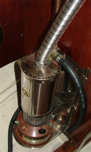

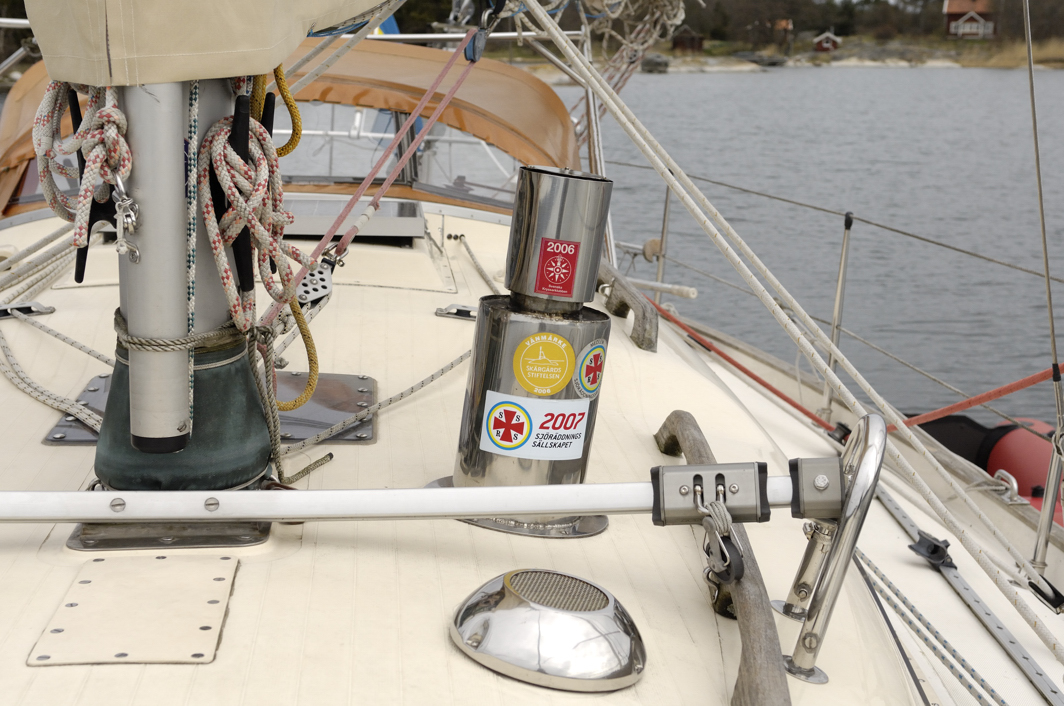

Min POD-kamin behöver ingen förvärmning. Den sotar ingenting. Det tar en stund innan båten blir varm men sedan håller värmen sig kvar även om man öppnar och vädrar, klättar ur och i ruffen etc. Vären finns under kojerna och värmar genom dynan. Det gör kojerna torra och varma. För att få runt det varam vattnet krävs en liten cirkulationspump. På bilderna kan du se kaminen på plats vid skottet. Skorstenen är metallröret. Plastslangen på bilden går till ett expansionskärl som sitter högt upp på skottet. På den andra bilden ser du skorstenen. Den tål hur mycket vattens som helst över båten t.ex vid hårda kryssbogar. Det är inget problem att ha värmaren igång när man seglar. Här kan du läsa mera:http://www.abpod.se/websites/pod/sd_page/41/1/index.php?menuname=KAMINER
