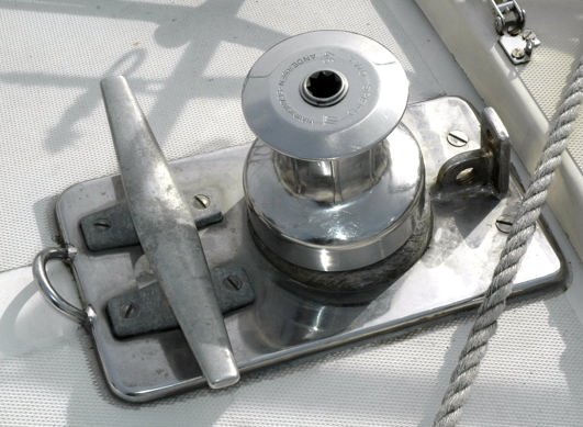

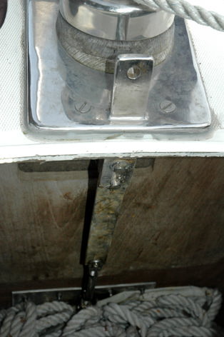

Som ni ser på bilderna är röstjärnet, som sitter på samma platta som winchen, neddraget en bit under däck. Där kommer en skarvlänk av 10x30mm syrafast stål som går ner till en vantskruv. Vantskruven sitter infästad i ett kraftigt vinkeljärn som är genomgående bultat med 8st M8 dels i träskottet och 8 st M8 i en plastad botten i nivå med den stringers som ligger där. Denna botten har en hålighet centralt så all ankartamp får plats. Detta medförde att dessa bultar kunde dras underifrån. Jag skulle tro att vi kan lyfta hela båten i detta enda röstjärn. Kutterstagets infästning i masten har vi placerat 90 cm under masttoppen för att slippa extra backstag. Storen är oftast revad när man går med kutterfocken. Då bidrar även akterliket till spänningen i förstaget.
Det är ju också rätt viktigt att skenan blir rejält infästad men det kan vi kanske ta en annan gång om ni skulle vara intresserade.

Det är svårt att råda dig när man inte vet exakt hur det ser ut i din båt. Jag tycker man måsta få dit en vantskruv som är väl förankrad för att kunna förspänna röstjärnet hårt nedåt. Annars blir det så att däcket kan röra sig uppåt en aning när man sätter an staget, och det skall vara hårt spänt.
Röstjärnet måste också ha en rejäl platta över däck som tar upp krafter som verkar akterut. Den plattan skall inte ta upp några nämnvärda krafter uppåt. Du kan väl ta några bilder som visar hur det ser ut. Är skottet plastat längs skrovsidorna och upptill samt även i plastbottnen borde det väl gå att få dit en kraftig balk, men som sagt jag vet inte hur det ser ut.

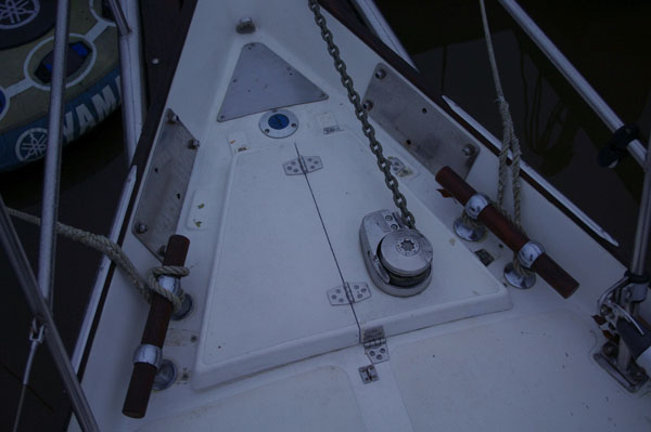

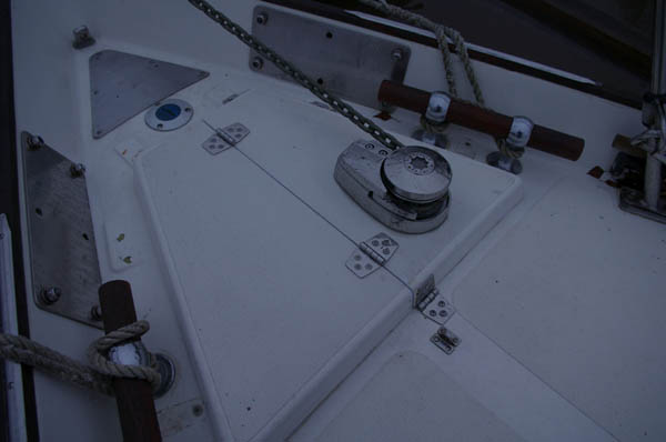

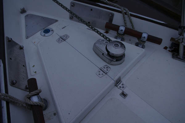

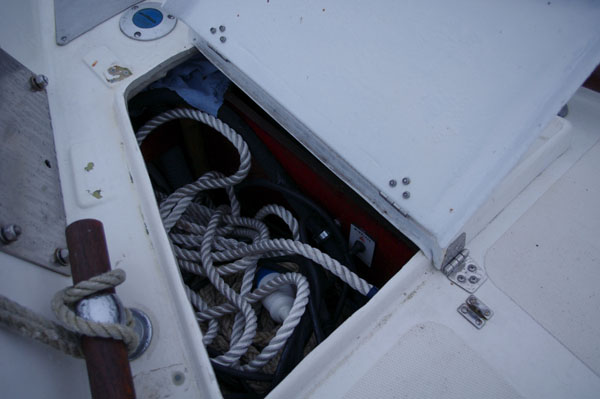

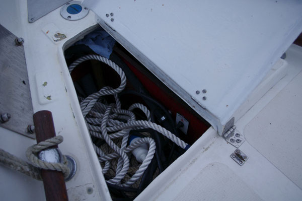

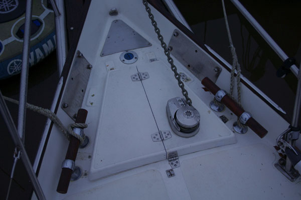

Jag åkte ner idag och tog några kort. Det syns kanske inte så bra hur det är uppbyggt, men jag kan berätta lite mer.
Skottet på bakkant av ankarboxen är uppbyggt av tjock formplyfa som är plastat runt om skrov+däck. Botten av ankarboxen är gjord på samma sätt.
Jag har delat på luckan. Den högra som är förstärkt till ca 10mm tjocklek på laminatet, sitter "permanent" med fyra kraftiga gångjärn. Utrymmet delas
långskepps med en formplyfaskiva, så att kättingen (60m) huserar i den högra delen, och linor +div annat finns i den vänstra. Jag funderar på en variant, att sätta en platta(röstjärn) på insidan uppe under däck synlig vid fotändan inne i förpiken, och från den dra en hanfot av t ex vajer ner genom kojbotten och ner på utsidan av vattentanken och fastsatta i någon stringer t ex.
Vad tror du?

Inläggav Anders Lamrén » mån nov 30, 2009 23:53
Hej Igen,
OK, det verkar sitta en del i vägen för den lösning jag har. Det låter också som om ditt skott sitter längre förut än på vår båt. Idén som du har kan väl fungera. Mitt tips är att du sätter vantskruvar på vajrarna så att du kan förspänna plattan med röstjärnet nedåt.
