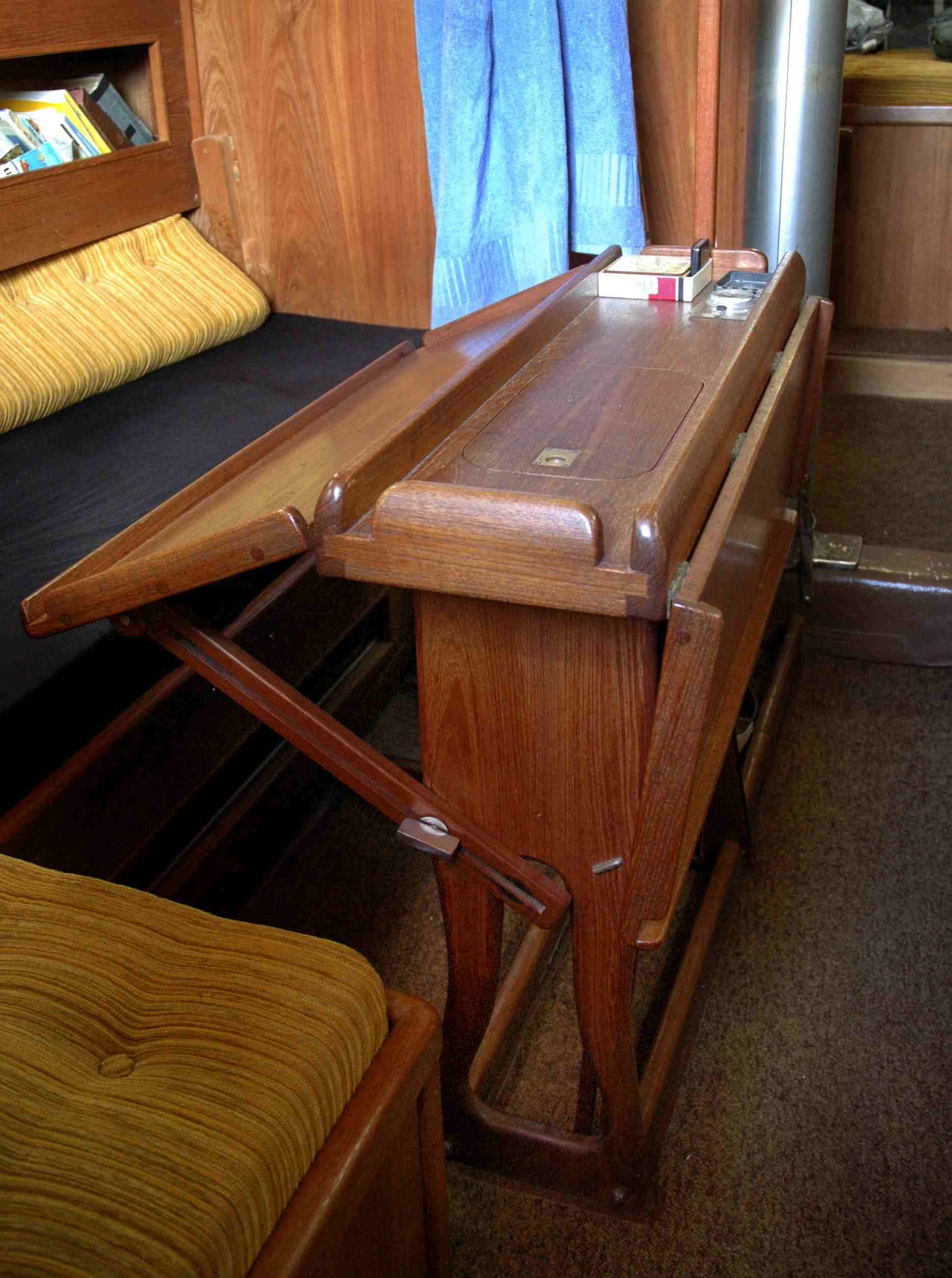

Inläggav Anders Lamrén » tor nov 29, 2007 17:14
Vi har ett bord som stämmer rätt bra på beskrivningen. Se bild. Vi har snickrat själva så ritningarna kom till efter hand men ni kan få måtta av det om ni vill.
MVH, Anders Lamrén
Bord 72nx.jpg (177.4 KiB) Visad 15372 gånger
Inläggav Ariane » fre jan 04, 2008 00:26
Hej Anders.
Jag har sett en liknande konstruktion i K45 S-80 för många år sedan. Stabilt och bra på alla vis, vad jag kunde förstå. Vad jag aldrig kom underfund med var hur bordet var fäst i durken. Jag har själv ett sådant som kan lyftas up/ner, inte speciellt stabilt, heller inte riktigt stabilt i sidled, är dessutom ganska litet. Använder heller inte salonen att sova i.
Kan Du berätta om Du har fäst bordet i endast durken eller om fästpunkterna sitter längre ner?
Går det sedan, när det väl är monterat på plats, att utan alltför stort besvär monteras bort som en (1) enhet om nödvändigt är?

Inläggav Anders Lamrén » tor jan 10, 2008 17:02
Hej Carlmagnus,
Vi har gjort en klantig men stabil infästning. Vi måste först skruva loss bultarna som håller durken för att få loss bordet. Durkarna har vi skruvat i kraftiga tvärsgående plastade balkar som sitter under bordet. Det här kan man ju lösa med tex syrafasta vinkeljärn i de fyra nedersta hörnen. Dessa kan man sedan dra fast med M8 bultar i gängade plåtar som är fastskruvade på undersidan av durken. Det skulle säkert kunna lösas helt från ovansidan men då kanske med två kraftiga syrafasta träskruvar ner i durken från varja vinkeljärn. Det gäller ju att bordet verkligen sitter ordentligt fast. Det skall hålla för att ramla rejält mot det.

Inläggav Ariane » lör jan 12, 2008 15:20
Tack Anders för svaret.
Det är bland annat detta Du nämner; att det skall sitta fast, vilket inte mitt gör enligt önskat. Jag får nog lyfta på durken i salongen och studera hur hela konstruktionen fn är uppbyggd. Tack för tipset med vinkeljärnen, det bör man kunna bygga vidare på.
