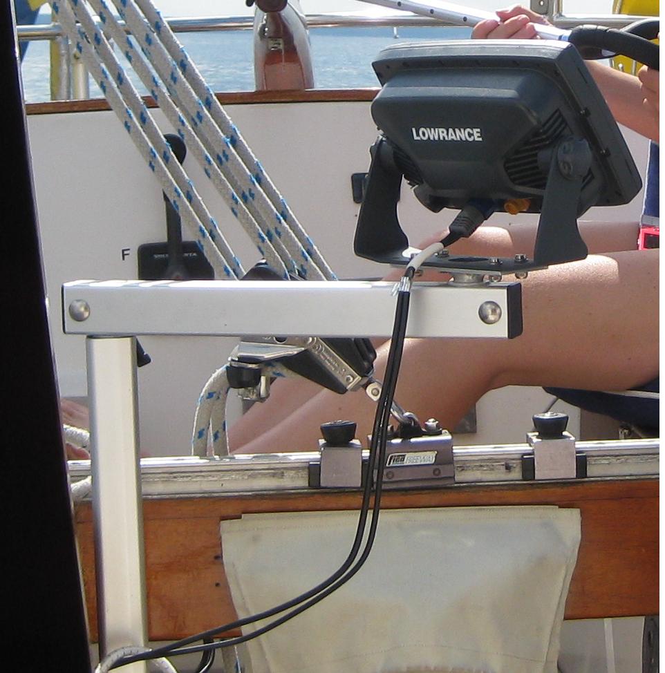

Hej alla seglare... Här kommer ett placeringstips med redan grejor som det flesta av er har i båten. Laguna bord! Den fina aluminium ställning bordet vilar på går att kompletera med en liten bygel så har ni en superbra, flexibel ställning till eran plotter och slipper stora som små sjökort i sittbrunn. Vi har prövat nu i sommar och kommit fram till att den kan flyttas hur som och är inte i vägen för storskotet"gäller allegro 33" men borde gå till övriga båt modeller oxå... Vad bygeln beträffar så lät jag tillverka den av lite alubitar,det är inte svårt om du har ngn i din närhet som kan svetsa i aluminium. Bifogar en bild med så ser ni....
new 1.JPG (112.63 KiB) Visad 24453 gånger
Mvh/Seglarna

Väldigt bta förslag att använda Lagun-fäster för sådana behov. //Sven-Olov A
