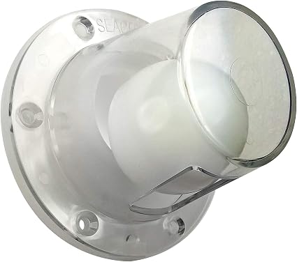

Inget som jag själv prövat på, men jag fick ett tips om installationer som smalnar av uppåt med en flytande boll inuti. Det begränsar säkert länsförmågan en aning.
Själv har jag bara hittat sådana som skruvas utanpå skrovet, men de har väl säkert samma idé. När det blir backslag så täpper bollen till hålet, när tryck kommer uppifrån så hamnar bollen i ett läge som låter vattnet rinna ut.
