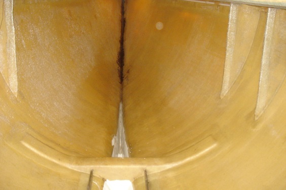

Inläggav larsbj » sön okt 29, 2017 18:57
Formletandet resulterade i att jag fick köpa en plastfärdig och kölad 30:a av en medlem här på forumet.
Som synes så återstår en del arbete innan det är dags för sjösättning, ska hämta båten i Maj-18 och har en förhoppning att kunna segla sommaren -19 om än inte helt färdiginredd.
Återkommer säkert med frågor när bygget ska börja.

Inläggav Göran F » mån okt 30, 2017 11:10
När jag ser bilden på det tomma skrovet kom jag att tänka på den Allegro 30 där maststöttningen haverade pga fuskbyggt upplag mot skrovet.
Jag skulle nog kolla att det plastade upplaget är tillräckligt tjockt och framför allt homogent.
Bara en tanke när man ser upplaget så här tydligt :wink:

Det får ja kolla, båten är byggd på varvet men det kan ju vara fel ändå.
Har även tänkt göra om röstjärnsfästena, gillar inte att dom är gjorda med ingjuten plywood , den ger ju upp långt före plasten.
