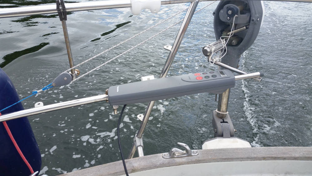

Skall du långsegla ? I så fall rekommenderar jag att du skaffar ett vindroder. Då kan du göra som vi har gjort.
Låt piloten styra på vindrodret. Vi har den minsta piloten Raymarine ST1000+. I.o.m. att piloten styr på balansrodret
på vindrodret klarar den lätt av att styra båten även om man lastar den som vi gjort.
Installationen blir ganska smutt då man kan sätta piloten längs pushpiten så den kommer ur vägen.
Vi har en hackbräda som vi låser huvudrordet i.

seglarna skrev:Hur upplever du detta på slör e plattläns..... Lika bra som andra bogar eller... / Micke
Vi har ett Hydrovane. Man ser ofta detta vindroder när man är ute och långseglar men nästan aldrig hemma i Sverige.
Vindrodret styr fint på alla bogar, även slör och läns. I lätta vindar och plattläns slingar hon lite grann, men vad gör det när man är cruiser ? Enda gången som vi har svårt att få vindrodret att sköta sig är med plattläns och gennaker. Då blir relativa vindenhastigheten för svag. Då använder vi autopiloten i stället. Med den lilla piloten vi har är inte strömförsörjningen något större problem heller om man har som vi släpgenerator och solpaneler.
