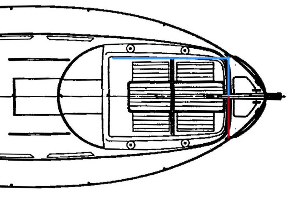

Hej. Jag funderar på att montera en rorkultsförlängare för att kunna sitta under sprayhood när det är för mycket motväder. Är det någon här som har erfarenhet av rorkultsförlängare så lyssnar jag gärna.

Jag kör med enkel variant när jag vill sitta i skydd och styra.
Binder en gummicord mellan rorkult och sidan på akterpulpit och spänner lite lagom (röd på bilden).
Åt andra hållet tar jag en tunn lina (flagglina) och drar via ett brytblock fram till skyddad plats bakom sprayhooden (blå på bild).
Det tycker jag funkar kanon.
