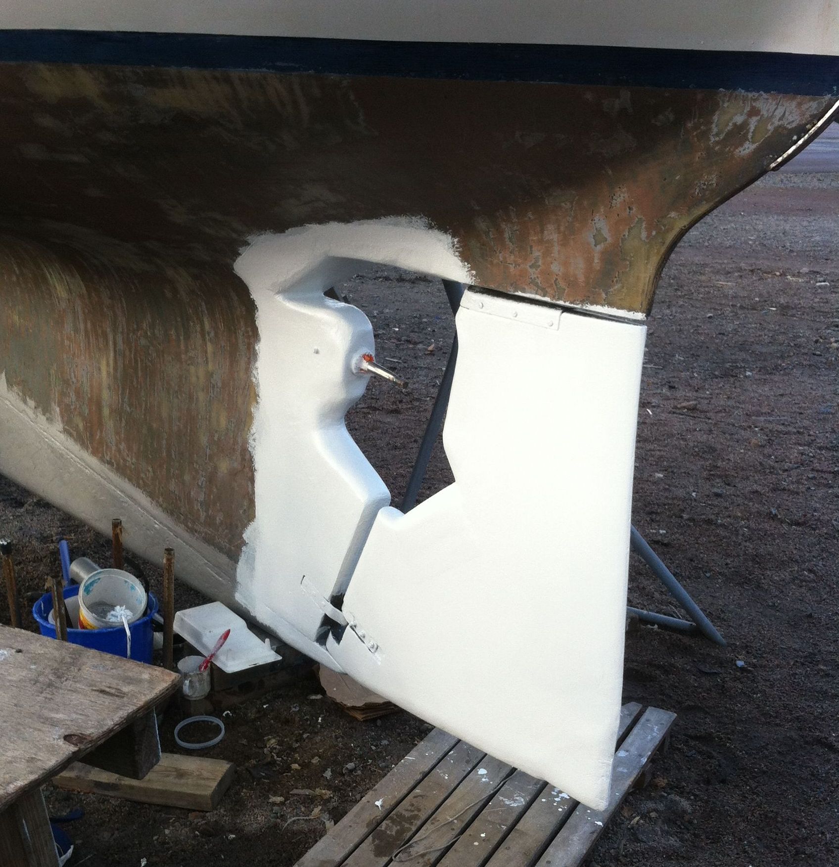

Inläggav Lasse-L » lör maj 16, 2015 12:55
Det blev en Autoprop från Rodahls.
Omfattande ombyggnad av akter och roder för att den skall få plats.
akter roder.jpg (422.73 KiB) Visad 13297 gånger
