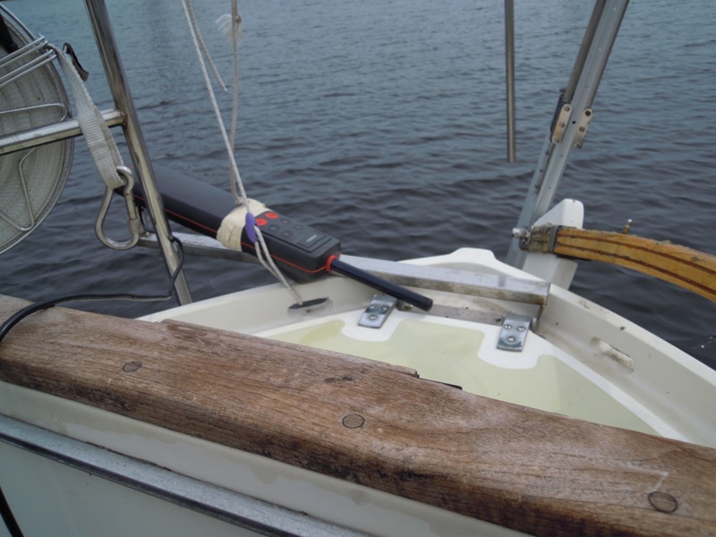

Sitter akter om sittbrunnen då avståndet mellan autopiloten och vridcentrum (OBS inte avståndet mellan rorkultsfästet och autopiloten) ska vara ca 600 (?) mm.
Frågan är vad avståndet ska vara på Din men det borde vara ungefär samma.
Fördelen är att autopiloten INTE är placerad i sittbrunnen o stjäl plats.

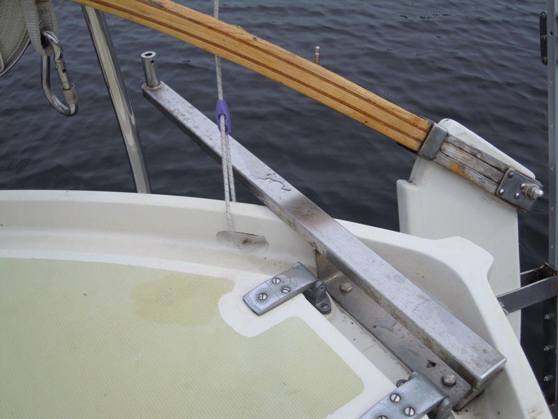

Mitt faktiska mått är ca 600 mm vilket gör att korrigeringar blir något långsammare men samtidigt lite starkare. Förmodligen byggt så av utrymmesskäl. Mitt fäste sitter strax akter om baktre stuvlucka.

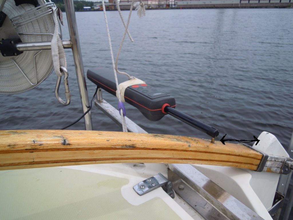

Avstånd mellan rodrets övre framkant (plasten) 0ch fäste för autopiloten är på min A27a 220 mm och syns tydligt.
Jonas; jag mailar Dig bilder på både fästet för autopiloten och rodret med dess fastsättning.
Någon annan som vill ha det så ge mig gärna Er mailadress här inne.
Lyckas tyvärr inte att lägga in bilder här.
Re: Autopilot K25
Inläggav S237 » lör jul 14, 2012 09:38
Tack för alla bilder :D
Är det detta avstånd som är 220 mm? (Se pilen på bilden)
Re: Autopilot K25
Inläggav jansan » lör jul 14, 2012 12:10
Yepp...stämmer. Fungerar bra, dessutom så kan man öppna luckan utan att fästet tar i.

Jag fick dessa bilder av "jansan" och han tyckte att jag kunde lägga ut dom på forumet om jag ville. Tack för det! Ditt fäste ser bra ut och fint att du vill dela med dig av din lösning för fäste av autopilot.
