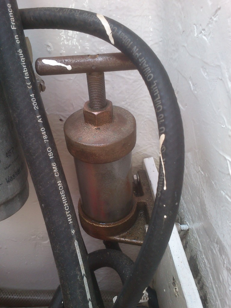

Inläggav S237 » ons jun 13, 2012 20:43
Jag har denna fettpressen på min båt och undrar hur man fyller på nytt fett? Hur öppnar man den?
Re: Fettpress
Inläggav janne » ons jun 13, 2012 22:09
Ta tag med en skiftnyckel på nyckelgreppet på locket (där T-handtaget är nergängat) och lossa hela locket.
Då kan du manuellt kladda ner fett i röret. Gänga sedan upp T-handtaget motsvarande mängden fett du har fyllt. Därefter gängar du på locket igen.

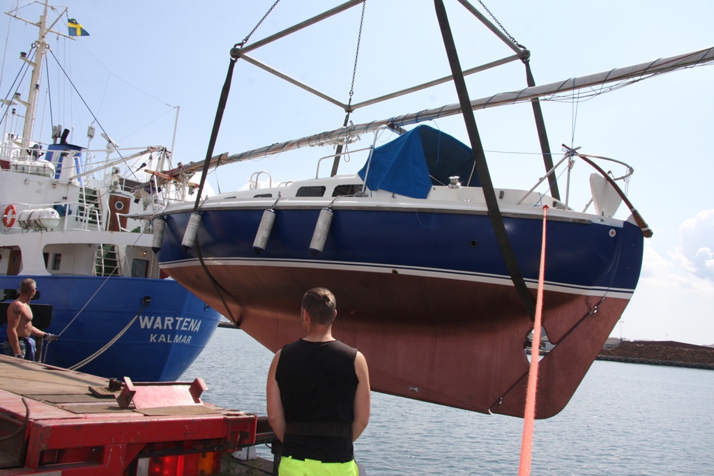

Checklistan inför morgondagen är minst sagt lång! Likaså inhandlingslistan!
sjosattning2012 (15).JPG (334.47 KiB) Visad 13109 gånger
Re: Fettpress
Inläggav jansan » tor jun 14, 2012 07:53
Var köper man den stora packning som trycker fram fettet?
Mitt fett har en tendens att krypa bakvägen då packningen är dålig.

Re: Fettpress
Inläggav jansan » tor jun 14, 2012 20:55
Hmm...hittar inte packningen men ska ringa. Frågan är om det är Volvo som levererat?
Tack för tipset iaf :D
