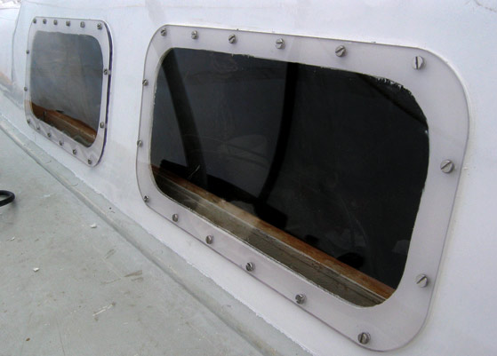

Bytte för ett par år sedan mina fönster till polykarbonat 6 mm av märket Arla(!). Har aldrig hört detta fabrikat nämnas någonstans. Skulle vara intressant att höra ifall någon annan hört talas om detta fabrikat.
Tänkte dela med mig av misstag som jag gjorde.
Jag gjorde dessvärre fel vid monteringen så att sprickor bildades vid borrhålen efter första säsongen
Jag ser två möjliga orsaker till dessa sprickor.
Möjlighet 1. Borrhålen för små vilket inte möjliggjort rörelse då materialet expanderar och drar ihop sig. Vet dock att jag räknade med detta och tror jag lät borra hålen 7mm till 6mm maskinskruv. Kanske var 1 mm för lite…
Möjlighet 2. Drog skruvarna(ostskalle) för hårt så att osstkallen pressades ner i borrhålen och gjorde att inte materialet kunde rör sig. Och använde inte brickor på utsidan. Skälet var estetiskt samt att jag trodde att ostskallen var tillräckligt stor och skarpkantad för att inte pressas ner i hålet.
Självklart är det inte bra för hållfastheten med dessa sprickor, men än så länge har de inte inneburit läckage.
