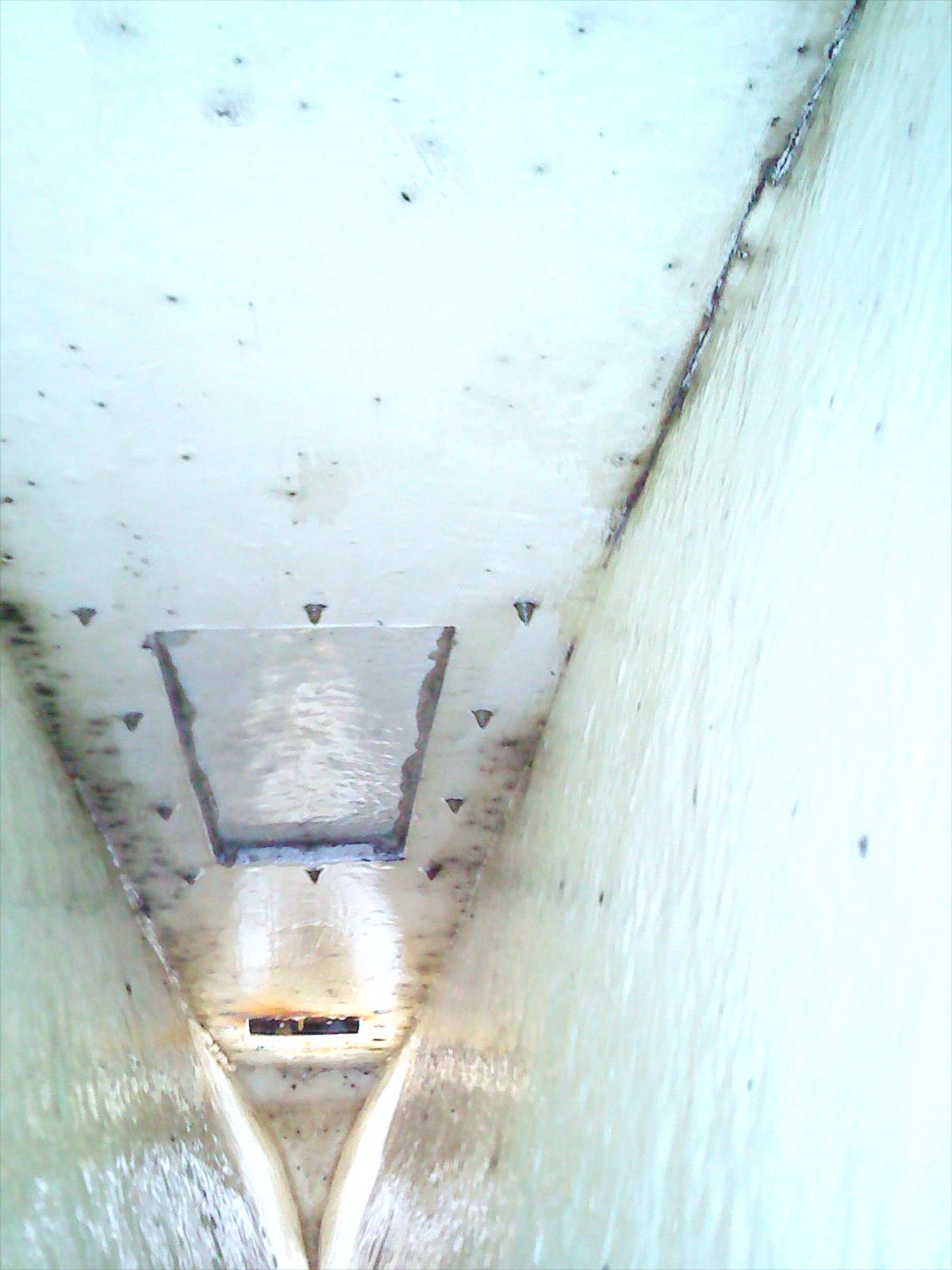

[attachment=0]201204221546001.jpg[/attachment]Hej. Våran A-33 är byggd -77 och det är dax att fräscha upp vattentankarna. Den förliga är av typ integrerad i skrovet och jag undrar om det finns någon som vet hur man bäst gör rent denna. Det finns svarta fläckar på plastväggarn se bild. Vad är detta och finns det ngt bra husmorstipps att ta bort dessa.....
Mvh / Micke

De svarta prickarna är säkerligen svartmögel, det har en tendens att få fäste i ojämnheter i plasten och biter sig fast.
Vi har nyligen genomfört motsvarande i vår dotters nyköpta gamla båt, där har troligen inte vattentanken öppnats på de sista 20 åren, minst.
Tvättat tanken med klorinlösning och efter rensköljning gjort en avslutande tvätt med bakpulver.
Har inte skruvat igen och provat tanken ännu, men detta rengöringssätt har vi använt tidigare och har fungerat bra.
De svarta prickarna försvinner förmodligen inte men klorinet har i alla fall tagit död på svamparna, så gott det nu går.
