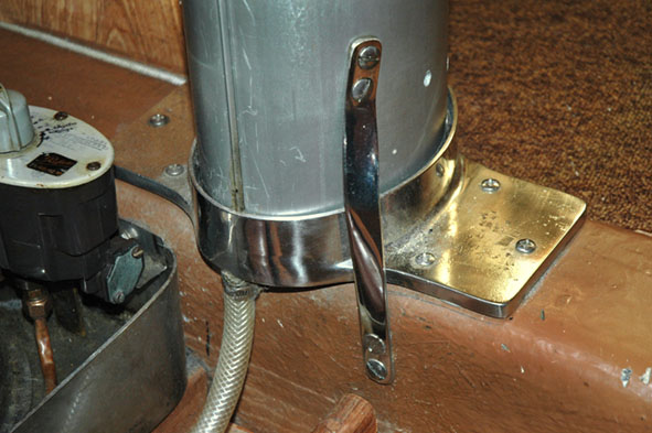

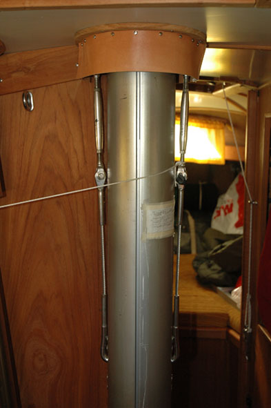

Vi har inte dragit ner våra fall till sittbrunnen. Däremot rev, cunningham och kick. Vad man måste!! göra om man har genomgående mast och drar ner fall till sittbrunnen, är att montera sk tierods. Det är två wirar med vantskruvar som fästs i öglor på mastkragens undersida och förankras i masten en bit ner. De nedre fästena på masten är av samma sort som de som sitter uppe i masten, dvs sk hakplåtar. Tierodsen förhindrar att rufftaket rör sig uppåt när fallen sätts åt. Tierods är nödvändiga även om man inte drar ner något alls till sittbrunnen. Spänningen i toppvanten och undervanten åstadkommer krafter som gör att rufftaket vill röra sig uppåt, speciellt när man seglar i grov sjö, men även när båten ligger still. Vi har också , för säkerhets skull, förankrat mastens nedre del till mastbalken.
48Mastfot copy.jpg (76.13 KiB) Visad 7078 gånger
