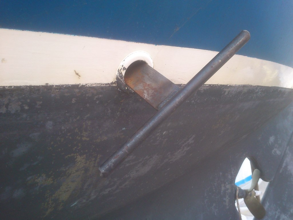

Inläggav S237 » tis mar 13, 2012 21:24
Tack för era svar!
Jag har nu fått bort alla skrovgenomföringar, otroligt vad det kan sitta! Två av dom fick jag använda vinkelslipen till. Tänk på att bara kapa lite åt gången, så det inte blir för varmt, detta kan skada plasten!
Kommer att ersätta med vanliga genomföringar, men uppskattade även att läsa AN 1-08! Mycket intressant!
kommer att mätta skrovet (plasten) med ett par lager epoxy, sedan låta detta torka. Därefter montera på sedvanligt sätt och täta med Sikaflex 291i.
Kullriga där det satt kullriga och försänkta där det satt försänkta!
Kommer att vara noga med att hålla emot från utsidan, så dom inte på något sätt rör sig när jag drar åt! Se bild, bra tillbehör som vi låtit tillverka!
