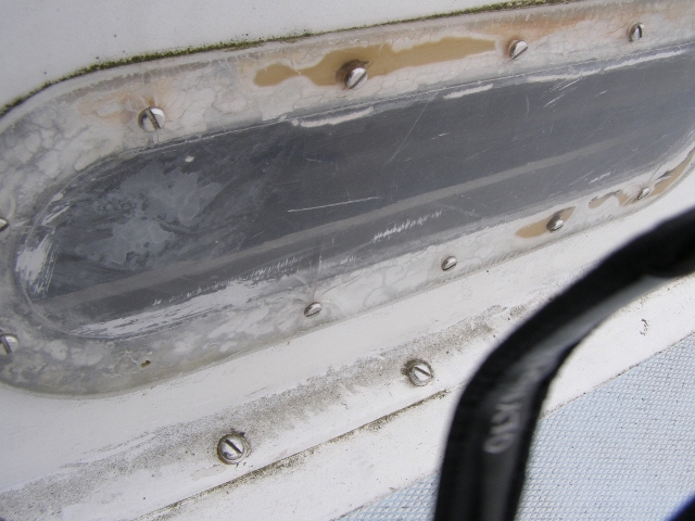

Hur är dina rutor monterade nu? Skruvade? Med list?

Mina är skruvade och utanpåliggande.
Jag roade mig med att räkna skruvarna på babords ruta närmast sittbrunn. Där satt 40 skruvar. Jag har 10 rutor så det blir ett skruvar att vrida dit. Helst vill jag inte borra fler hål i överbyggnaden utan det vore fint om de gamla rutorna kunde fungera som skruvmall.
Ö-metall i Göteborg tillverkar nya rutor i glas och i rostfritt med svetsade skruvar. De lär knappast passa i de gamla skruvhålen så dessa måste väl antagligen sättas igen. Dessutom abtar jag att inredningslister på insidan måste avlägnas. Det ärr säkert väldigt snyggt med rostfritt men som sagt - monteringsarbetet avskräcker.
Jag vill gärna veta om du hittar en bra leverantör. Utanpåliggande lär ju också vara de säkraste rutorna.

Inläggav S237 » ons okt 05, 2011 17:15
Jag återkommer med namnet på firman, vet var den ligger men inte vad den heter.
Jag kommer att lämna in mina befintliga fönster och få nya, med hålen borrade på samma ställen.
Jag bifogar en gammal bild, som jag tog när vi köpte båten, på ett av våra fönster. Så ser våra fönster ut, men båten är renare nu! :D
