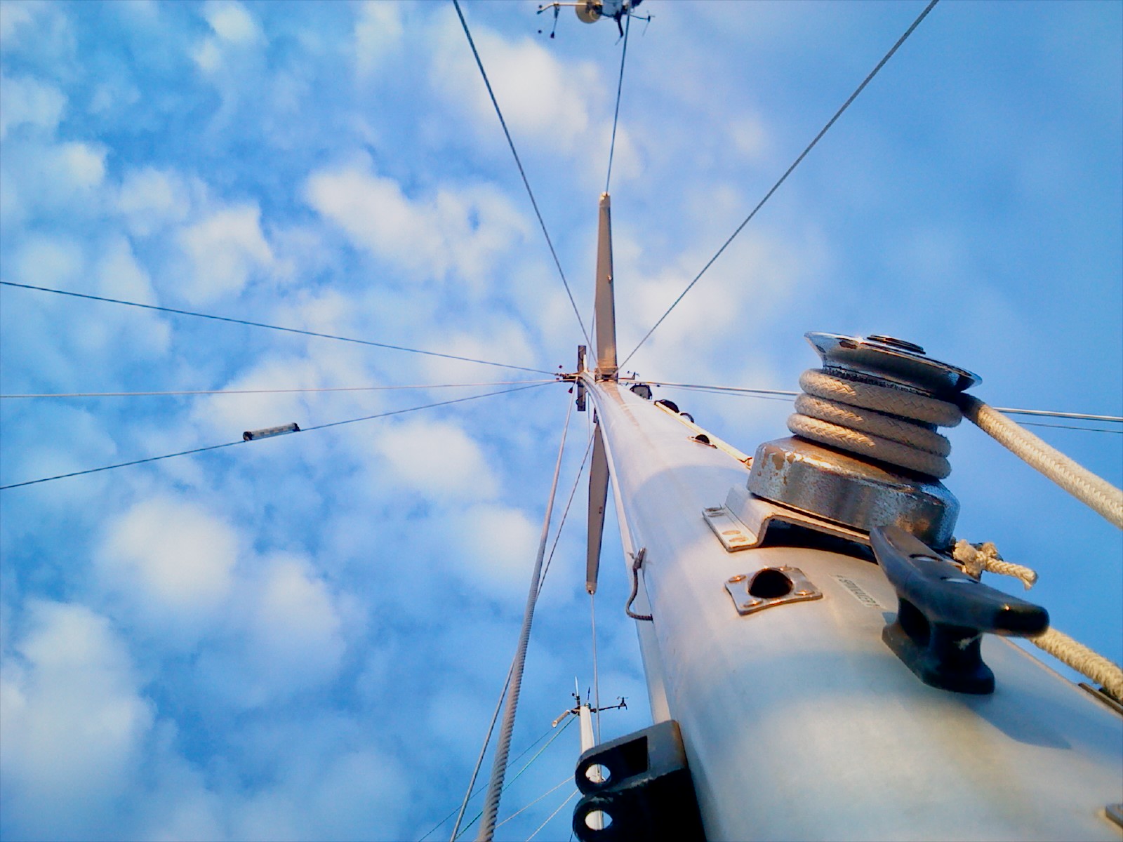

Hej ! Jag undrar om någon vet hur man riggar en mast av märket skarven och då tänker jag på tex. krumningen av masten..... Vi har rullfock , toppvant , 2 akterstag med talja samt 2 undervant på varje sida. Masten är genomgående. Det är 8 mm i toppvanten och 7 mm i undervanten. Ska man krumma eller inte ? Benns säger nej, Selden säger ja osv. Ni som har A-33 or, vad säger ni ?! Kom gärna med förslag.... Har förra året råkat ut för en lustig händelse på fårö. Vi låg i hamn och det blåste rejält. Plötsligt kom masten i självsvängning.Den pendlade fram och tillbaka i långskeppslinjen med irriterande ljud i hela båten.... Kan detta ha något samband ? Har spänt vajrar med riggspännare....

Har en A33 men är långt ifån någon riggexpert. Dock, en viss förböj behövs för att ge storseglet rätt buk. Förliket är ju inte spikrakt utan krummar lite grand. Tycker det ser ok ut på din bild. Att använda mastkrum som riggtrim är nog däremot rätt meningslöst på Allegrons telefonstolpe, kanske är det det Benns menar? Att spänna akterstaget vid ökande vind handlar mest om att minska sagget i förstaget.
