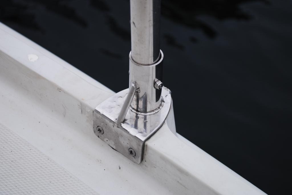

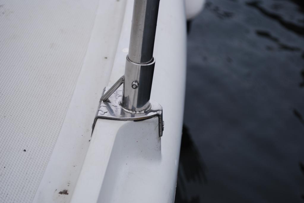

Här kommer ett par bilder på hållarna för mantågsstöttorna som Puzzlevarvet på Hönö fixade åt oss.
Copy of Picture 002.jpg (83.8 KiB) Visad 25871 gånger
Copy of Picture 003.jpg (89.28 KiB) Visad 25871 gånger

Onekligen en snygg och hållbar lösning om man nu har problem med lösa fötter.
Vad kostade kalaset?
Re: Mantågsstöttor
Inläggav KG Bergendahl » tor apr 21, 2011 13:35
Beslagen kostade 400kr per styck, men det var nog utan moms. Det var Puzzle-varvet som fixade alltihop inkl montering men det var någon annan firma på Hönö som tillverkade beslagen. Om någon är intresserad kan jag kolla. Det kanske är många Allegro som behöver nya mantågshållarbeslag? På vår A27 var fyra hållare kass och ett lagat halvdant. Det gör en del på utrymmet på däck att inte sätta dem i höjd med sargen utan behålla dem på deras utsprungliga plats.

Defintivt en bra lösning om man har problem originalet med iskruvade tappar.
Tycker dock att rundsvetsen skulle vara kraftigare för att ytterligare förstärka mot skador. På- läggning av extra svetstråd där borde ju inte kosta något extra alls när de ändå genomför svetsen. Förviss kanske de vertikala fästena drar sig uppåt något men lätt att justera med handslägga (gärna blyslägga) när godset är varmt.
