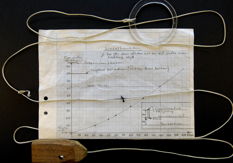

Inläggav Anders Lamrén » lör mar 26, 2011 18:27
Eftersom tanken är integrerad i skrovet går det inte att få ett linjärt samband mellan bränsleytans höjd och volym. Skillnaden i våra tankar beror på hur långt förut den förliga bränsletanksväggen ligger samt hur tjockt skrovet där är plastat. Vi tycks ha det främre skottet på ungefär samma ställe så man kan nog använda vår kurva som syns på bilden. På bilden syns vår anordning. En teakbit, en persiennlina, en ring som förhindrar att allt åker ner i tanken, en svart fast markering på linan, och en flyttbar markering. Den svarta markeringen är placerad så att när teakbiten nuddar nedre delen av "röret" så ligger den i nivå med påfyllningsbeslaget i sittbrunnsdurken. Så ser det ut när tanken är helt full. När vi skall mäta volymen sänker vi ner teakbiten till bränsleytan och flyttar den rörliga markeringen till i nivå med påfyllningsbeslaget. Sedan drar vi upp det hela i ett hushållspapper (för att inte spilla diesel) och mäter avståndet mellan markeringarna. Efter många års trial and error har vi fått upp kurvan på bilden. Vi går in på måttet vi fick och läser av hur många liter vi kan fylla tanken med, resp. hur mycket vi har kvar ner till motorns sugrör.(se bild) Man bör vara försiktig så att man lämnar god marginal till sugröret. Ja det är det hela.
