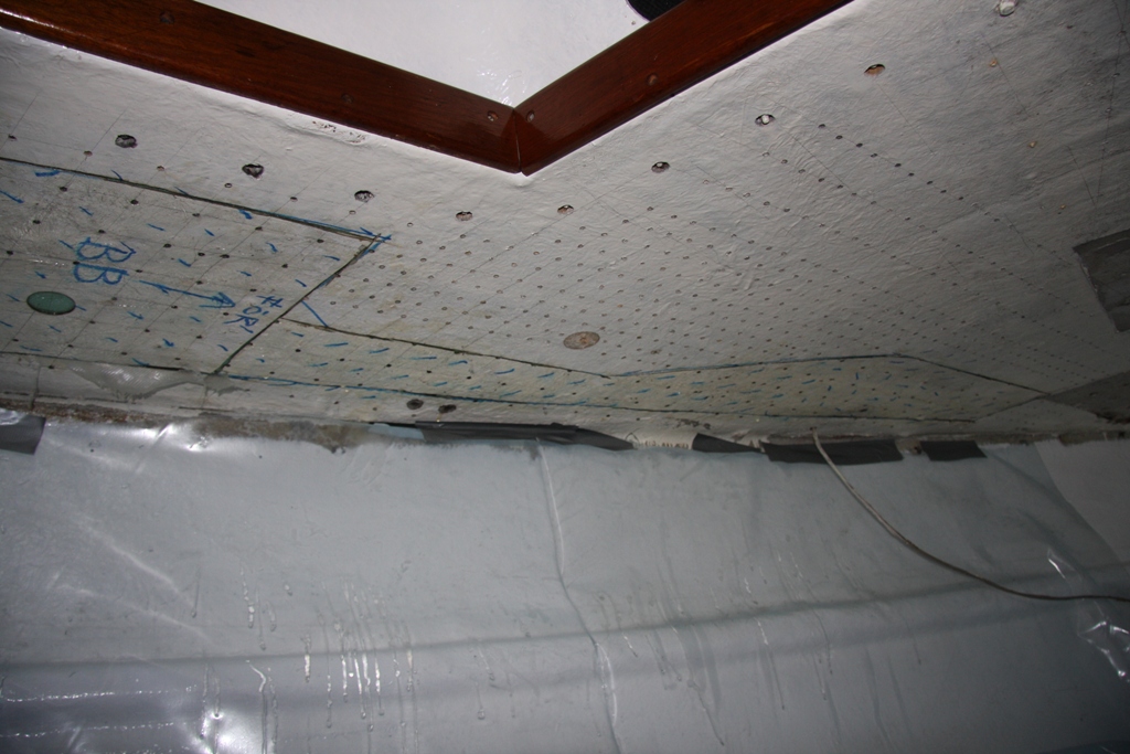

Jag har nu bytt ut stora delar av distansmaterialet i däcket och skall nu plasta invändigt. Jag skall lägga ett lager glasfiber. Några bra tips? Känns besvärligt att plasta uppochner! Mattan ramlar ner, det droppar och rinner! Det är stora ytor vi pratar om. Ja ni förstår nog min oro för det kommande arbetet.
Hur skall jag gå tillväga?
distansmaterial (23).JPG (307.05 KiB) Visad 25025 gånger
Re: Distansmaterial
Inläggav jansan » tor mar 17, 2011 22:02
Kanske en utopisk idé men om du kunde luta båten helst 90 grader så hade det varit ganska enkelt men det är nog svårgenomförbart.
Har du någon primer nu på divinycellen?
Oavsett vilket så ska du nog plasta glasfiberbitarna på en ca 40x 40 cm masonitskiva för att därefter lyfta upp dom och pressa mot taket med hjälp av masonitskivan.bit. Nog inte fel att plasta innertaket innan också för optimal fastsättning.
OBS: För jämnast resultat så ska du riva isär glasfibern, inte klippa. Detta för att kunna överlappa utan allt för synliga skarvar.
