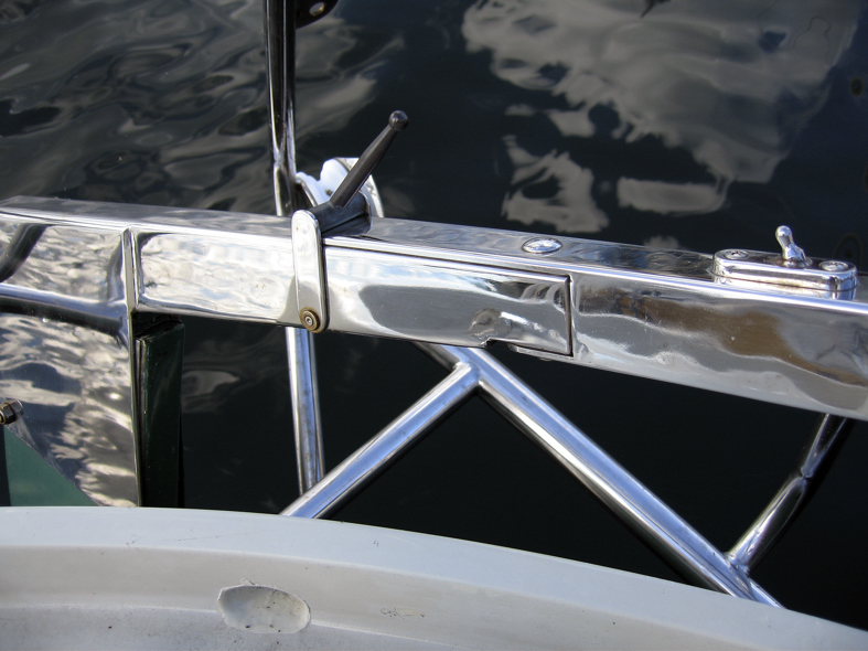

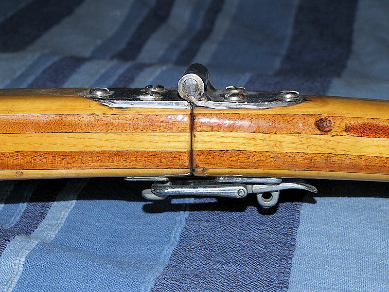

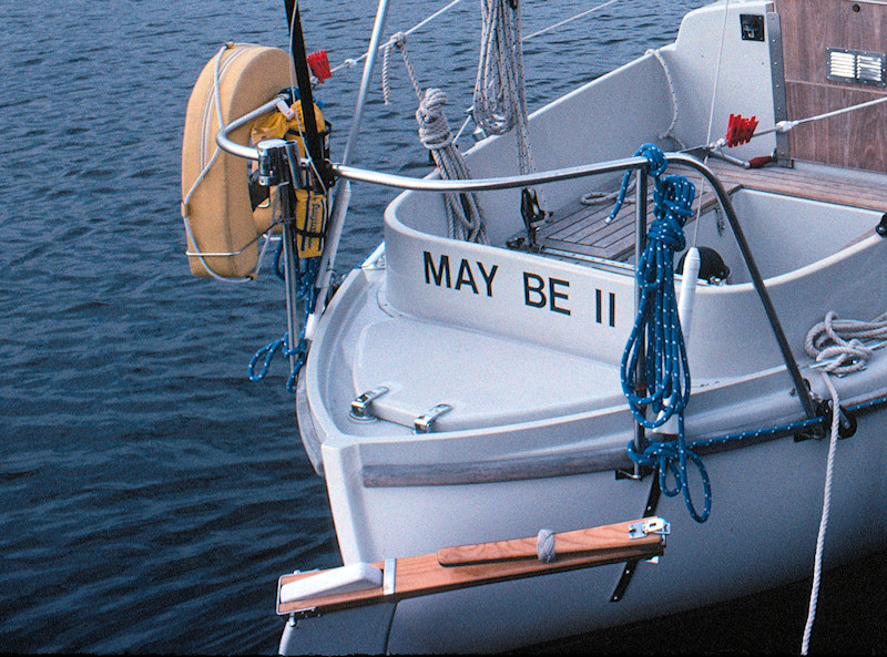

Ledad rorkult, gångjärn, ger båten helt andra och avsevärt bättre egenskapar vid manövrering i trånga utrymmen.
Tvärställer man rodret och ger korta snabba fullgas "kickar" med motorn, kombinerat med någon backning så går det att vända på små ytor, förutsatt att man inte har någon kraftigare sidvind.
I den senare situationen är det vända med vinden som gäller.

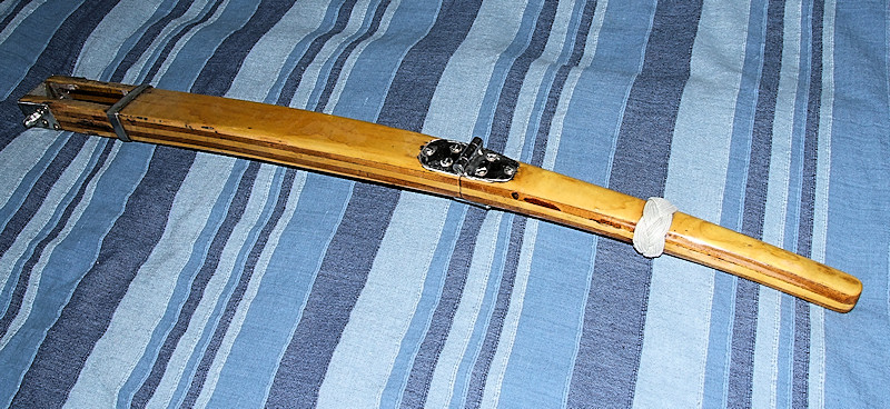

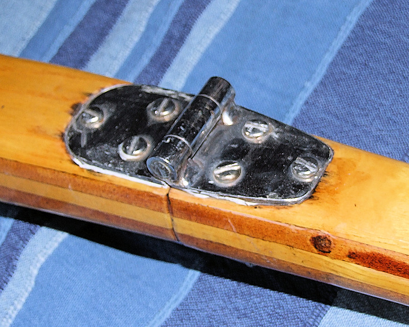

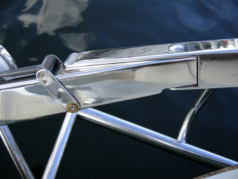

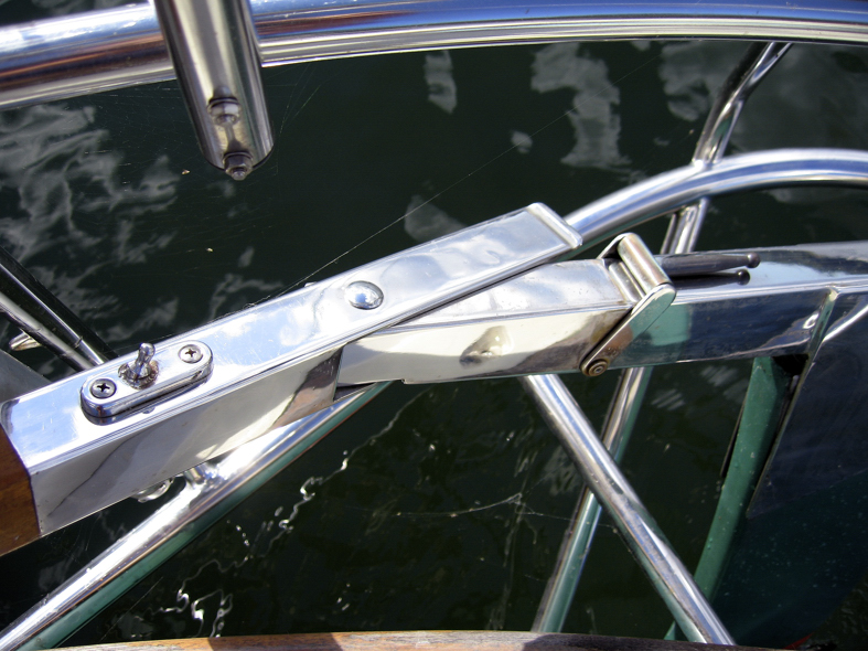

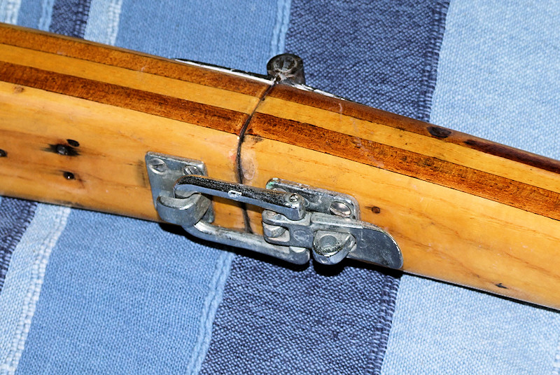

Jag har ledat min rorkult enligt bilderna nedan.
Att bara använda roderutslagen inom pulpitens begränsningar är att i onödan komplicera hamnmanövrarna för sig själv.
