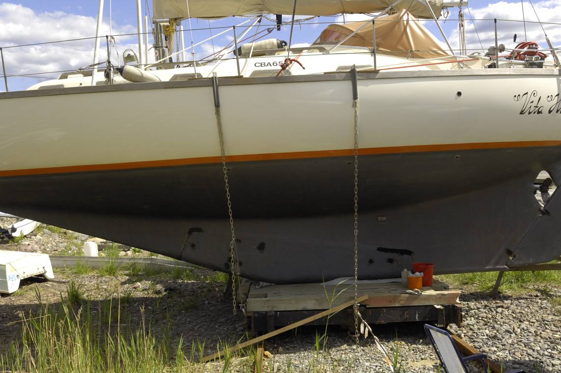

Om du går in på vår wiki och söker upp vår båt, A33S46 ser du en bild på båten tagen uppifrån masten. Om du klickar i bilden i två omgångar blir den rätt stor.På relingslisten straxt för om min fru Boel ser du en kraftig stålbygel. De har många funktioner men en av dem är skotpunkt just för de situationer du nämner. Vi drar ett extra skot genom bygeln och slackar bara av det andra skotet. Diametern på rundjärnet i bygeln är 16mm så det funkar bra utan block. Vill man haka i ett kastblock blir det perfekt. De är också placerade för om den vanliga skotpunkten och det är ju det man vill ha på öppnare bogar. Behöver man skota hem finns ju det andra skotet tillgängligt hela tiden.

Plattan som bygeln sitter på är nedsänkt några mm i teaklisten för att ta upp långskeppskrafter sedan är 2st M8 per bygel gängade i plasten under listen. Jag vill minnas att jag skar en gänga i teaken också. Den är även bra vid förtöjning. Dessutom sitter den så att dess främre del sitter vinkelrätt ovanför den punkt på kölen där den upphör att vara vågrät. Bifogar en bild. (Vilket jag har haft stora problem med, vi får se hur det går)
