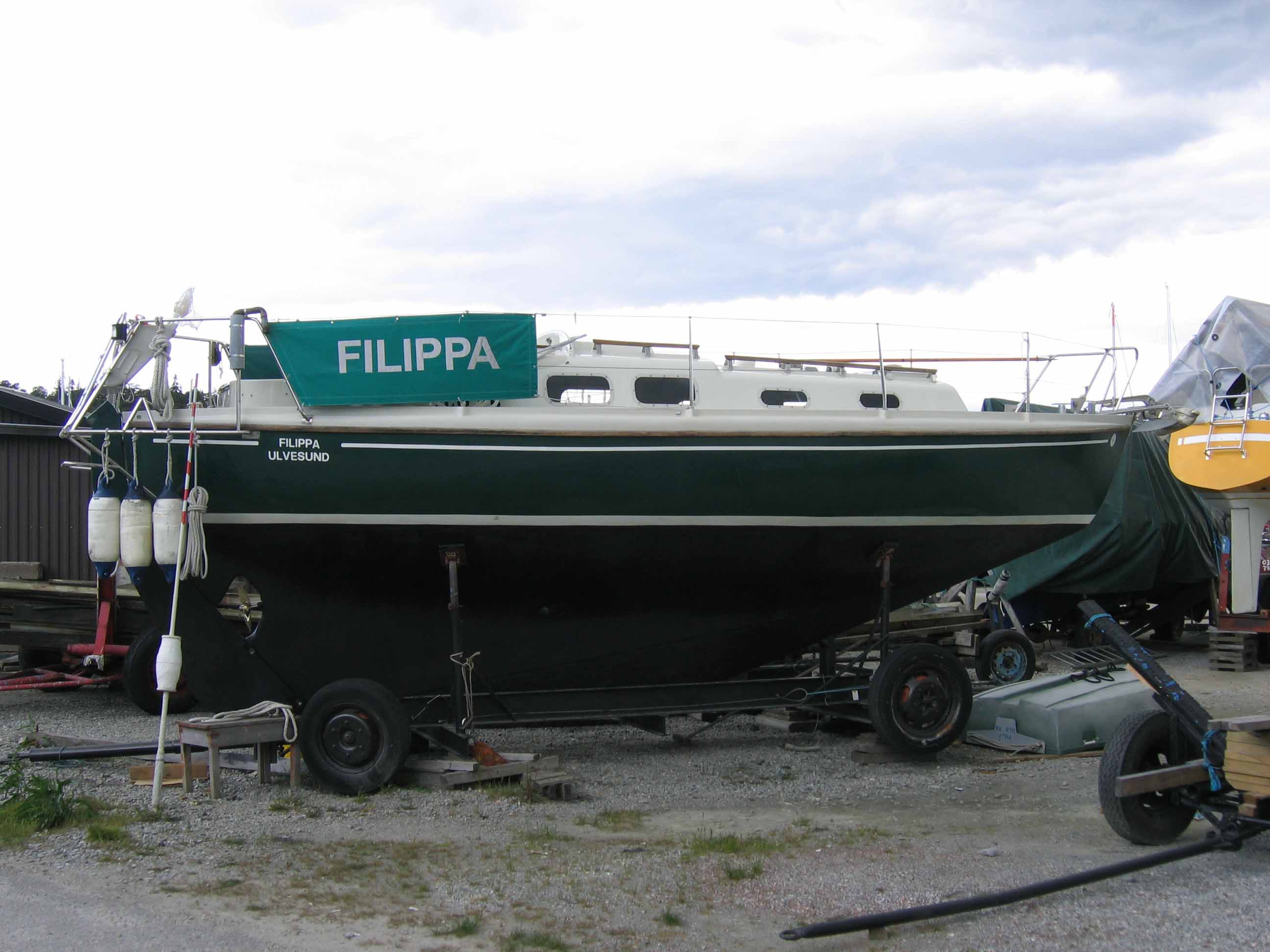

Jag har en gammal Autohelm, som jag iofs inte använt under senare år, som i stort sett fungerat bra. Men precis som du är inne på är placeringen på en koster inte helt problemfri. jag vill minnas att det skall vara ca 40 cm mellan förlängningen av hjärtstocken och fästet på rorkulten. Hur som helst gjorde jag en utriggare från min akterpulpit för att "skapa" den fästpunkt som då krävs. Den hamnar naturligen utanför relingen, rätt långt askterut. Då erhöll jag rätt styrgeometri och pioloten kunde arbeta som det var tänkt. Men den sitter mycket utsatt för vågor och stänk. Jag sydde ett kapell av tät duk till den och det var nog nödvändigt. Min modell var inte så fältmässig som jag skulle önskat.
Jag har ingen perfekt bild på min installation men den bild jag bifogar (hoppas det funkar) ger i alla fall en uppfattning om var "utriggaren är placerad. Du ser den likka triangeln placerad på det horisontella pulpitrörer. Det går ytterigare ett rör till relingen där det är fastskruvat.
Hälsn Olof Stenlund, K25 S 143

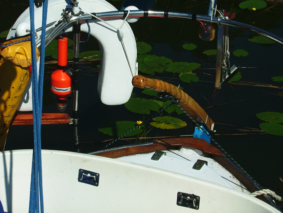

Inläggav Wern Palmius » sön aug 24, 2008 19:06
Jag har ett fäste för autopiloten. Det sitter i akterpulpit på ett extra stag som jag satt dit. På bilden kan du se både piggen i rorkuten och bakom storskotet anar du hålet i trästaget för autopiloten andra fäste.
Wern
