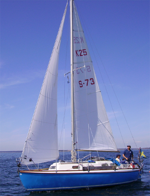

Jag har en självslående fock på min K25. Den fungerar alldeles utmärkt.
Jag fick ritningen till focken av Lars-Olof Norlin. Skena och fock beställde jag från Next-Sail i Bro. Den segelmakaren satte in tre stående lattor i seglet för att det inte ska bli strutformat i toppen. Jag gjorde något för lång skotskena till att börja med och satte därför dit flyttbra stoppar på skenan.
Vi tycker att båten tar bra höjd och förlorar inte mycket i fart jämfört med genuan. I undanvind är inte focken kul. Då skulle jag vilja ha en rulle till med genuan på - men man kan ju inte få allt.
Måtten på focken är: förlik 10,15m, underlik
2,90m, akterlik 9,03m, vikt 280g/kvm för dacronduk.
Wern som seglar K25 Olga
Olga seglar med sin självslående fock.
