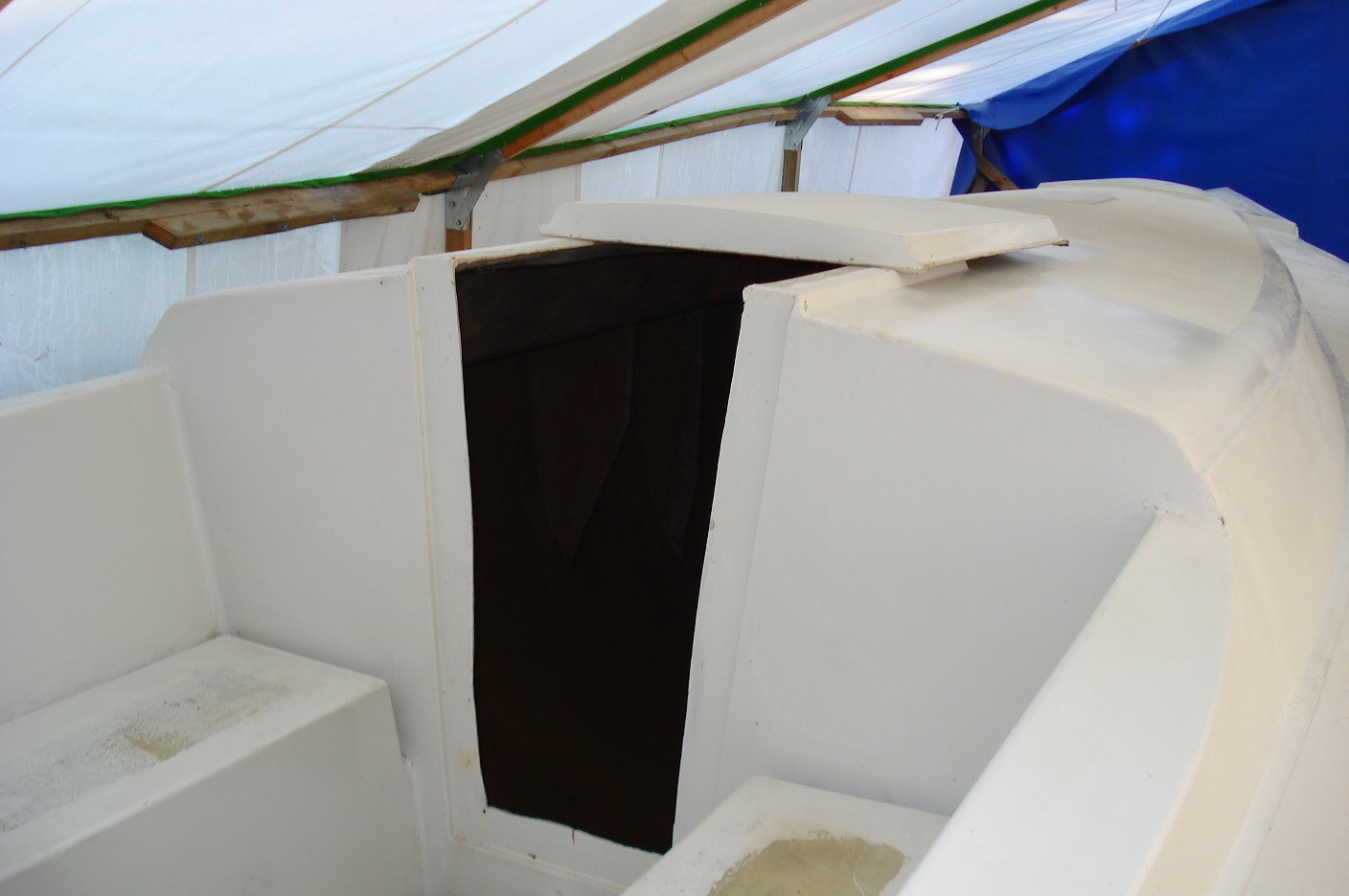

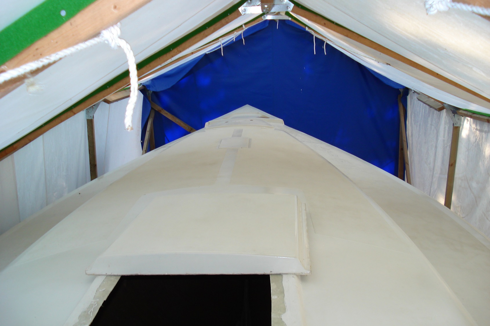

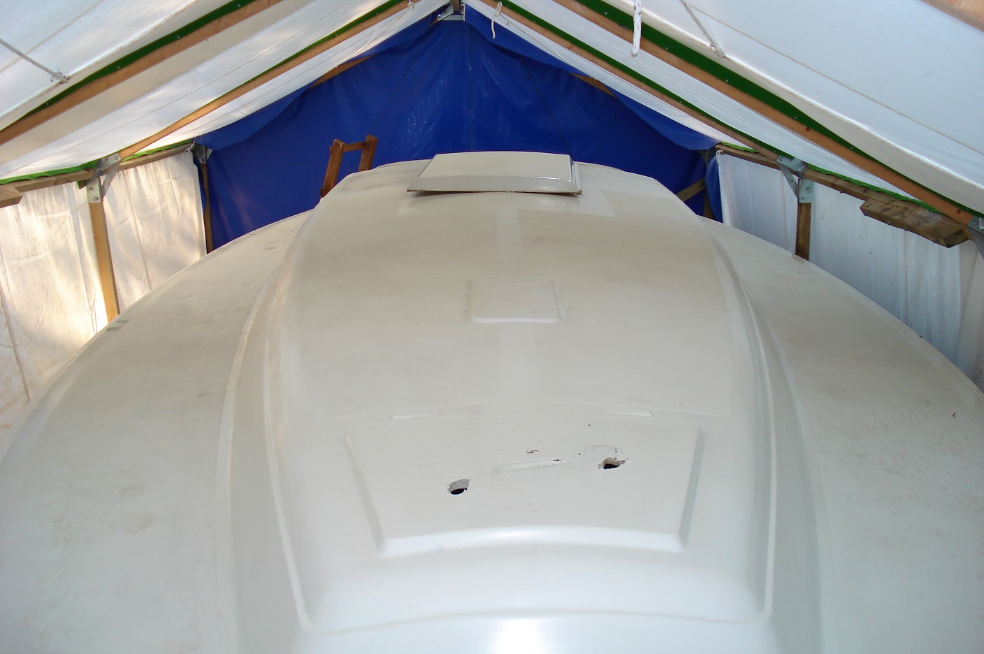

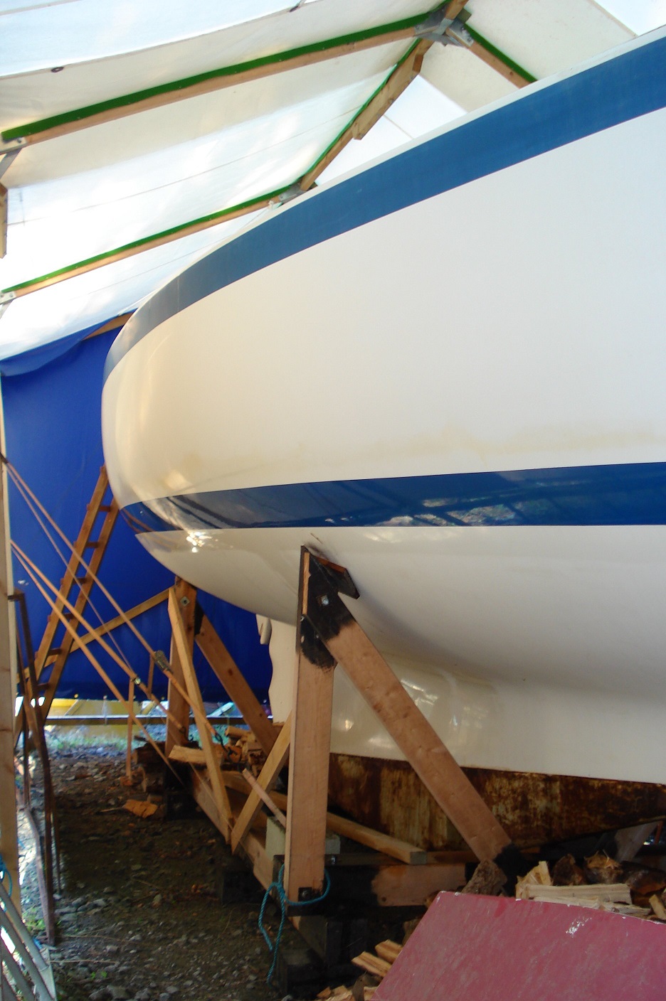

Inläggav larsbj » sön nov 12, 2017 18:52
Lite fler bilder på båten som den ser ut nu i ett båthus i Göteborg.
