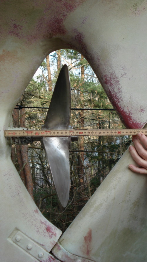

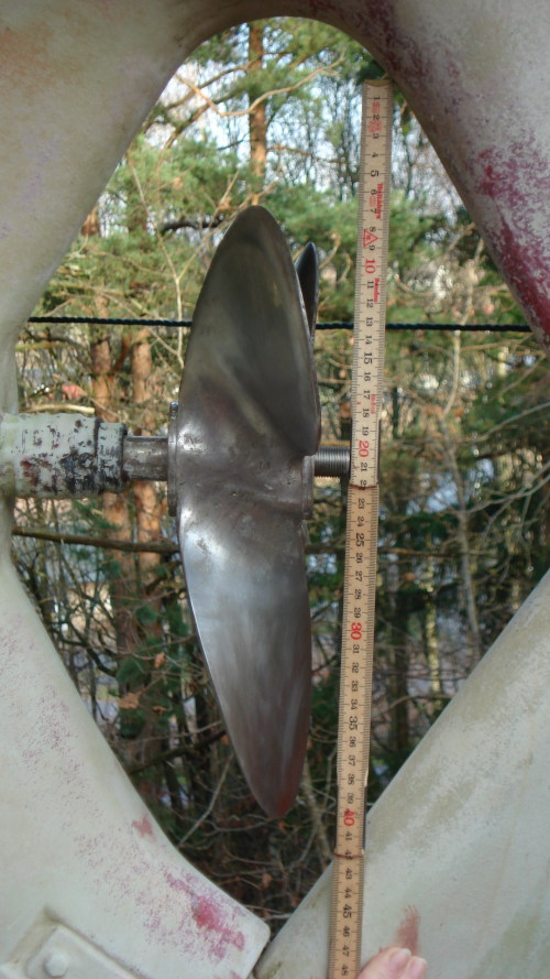

Du behöver inte dyka. Jag bifogar en bild.
Re: Propeller, K45
Inläggav hasse_A » tor sep 05, 2013 19:09
Här kommer en bild till.
Urtagen bör vara desamma eftersom de är gjorda från samma form.
Det som kan skilja är propelleraxelröret.

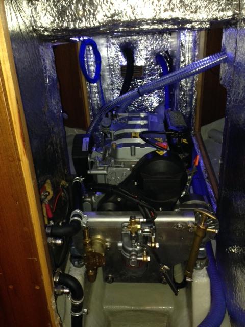

Motorn är installerad och båten sjösatt och hemseglad. I det stora hela tycker jag att det gått bra och att vi fått det vi förväntat oss.
Lombardinimotorn är kraftfull, mjuk och smidig. Gången påminner om en dieselbil med sina fyra cylindrar. Sedan blev det lite extra bonusar med nya roderbussningar, rengjord och reparerad dieseltank, nymålat och fräscht motorrum m.m.
Det som ännu inte är till full belåtenhet är faktiskt propellern. Vi valde ju en 4-bladig 16" Featherstream men jag tror att stigningen (12") har blivit lite för hög. Båten gör nästan 3 knop på tomgång samtidigt som den inte varvar mer än max 2880 varv på full gas framåt. Full gas i friläge ger 3700 varv. Men framförallt så bullrar den nåt fruktansvärt när man kommer upp i marschvarv på 18-1900. Propellerljudet överröstar lätt motorn... Jag tror att den stora stigningen får propellern att kavitera. Annars måste jag säga att det är ett oerhört bett i propellern, framförallt på backen. Det är en helt annan sak att manövrera i trånga utrymmen nu. Under segel upplever vi också mindre broms i lätta vindar.
Fick svar från Darglow idag och de föreslår att vi byter pitch-kasetten till 10,5". Då ska motorn varva bättre samtidigt som bladtrycket och oljudet ska minska. Vi får hoppas att det stämmer! Synd bara att båten måste upp, det verkar ju annars vara lätt gjort att byta pitch-kasett. Darglow verkar annars vara en mycket seriös firma och de har (utan att jag frågat) erbjudit sig att ta tillbaka propellern med full återbetalning om jag inte blir helt nöjd. Frågan är om man ska gå så långt ner i stigning som till 10,5, motorn får ju inte varva ur för lätt. Man bör väl ligga några hundra varv under teoretiskt max om jag förstått det hela rätt? Jag ska diskutera det med Darglow en vända till.
Hur har du/ni upplevt den 3-bladiga Featherstream på er båt vad gäller ljudnivå?
Bifogar några bilder som visar propellern samt motorrummet (motorn inte riktigt färdiginstallerad)

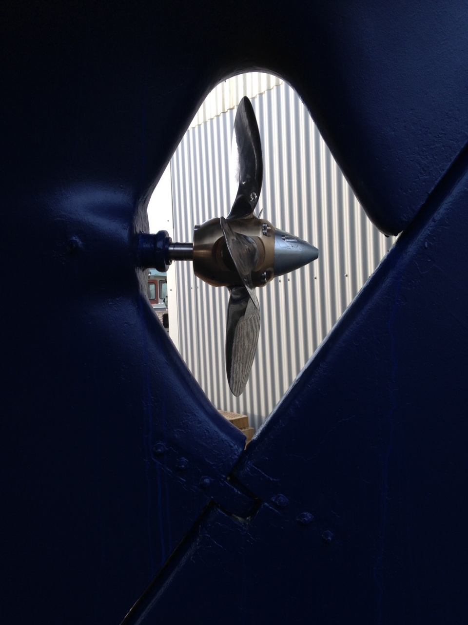

Som ett första steg provade vi att ändra stigningen från 12 till 10,5. Det blev en viss förbättring men fortfarande långt från acceptabelt. Efter många diskussioner med både Rodahl Marin (som engagerat sig mycket i problemet trots att de inte levererat propellern utan endast motor och övriga tillbehör) och Darglow i England kom vi fram till att det som antagligen ger upphov till oljudet är att 2 av bladen samtidigt kommer i "skugga" bakom den ganska skarpa bakkanten på kölen. Någon typ av resonansfenomen antagligen. Vi bestämde oss för att testa en 3-bladig 17 x 10,5. I samband med att båten var uppe för propellerbyte så passade vi även på att montera en R&D flexibel axelkoppling.
Det var otroligt nervöst att lägga i växel och puttra iväg första gången efter bytet men resultatet var över förväntan. Ljudnivån har sänkts betydligt och är dessutom mer lågfrekvent istället för det irriterande smattrande ljud som fanns förut. Övrig karaktäristik är oförändrad, dvs bra fart och kraft, framför allt på back och en rejäl förbättring av farten under segel i lättare vindar. Uppskattningsvis plus en halv knop runt 4 m/s.
