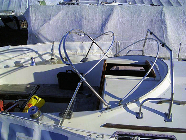

Kompletterar tråden, för dem som inte har tillgång till det gamla numret av Allegronytt, med en bild på Hans-Rolands konstruktion.

Jansan, bilden på sprayhoodbågarna är inte min båt utan Hans-Rolands.
H-R uppskattar den och utförlig beskrivning finns ju i Allegronytt 2/2007.

I vårt fall är det, som jag skrivit förut, helt olämpligt med en träbalk den tar helt bort sikten förut. Vi har istället bomstoppar i form av rostfria "öron" på bomgalgen (syns på den första bilden jag lade upp, som ger tre alternativa "parkeringsplatser" för bommen. Enda skälet till att ha en träbalk är att det blir enklare att tillverka den rostfria delen av bomgalgen då man kan göra finjusteringen på trädelen. Både trä och en helbockad bomgalge i RF är för mig onödigt och "kaka på kaka".
Fästa sprayhooden i bomgalgen ger en hög och i alla fall utseendemässigt klumpig sprayhood, titta på min tidigare bild där man ser båten från sidan.
En kraftig aktre båge med grabbräcke och sedan en vanlig sprayhoodbåge framför känns för mig som fullt tillräckligt.
