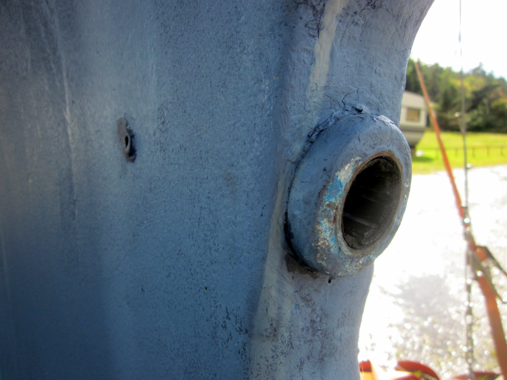

Här ser man det lilla hålet på ena sidan för intag av vatten. Gummilagret är torrt och sprucket i änden. Bör kanske bytas.

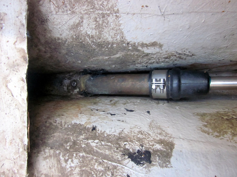

Här kommer propelleraxeln in. Gummitätning mellan rör och axel som ska tryckas in fett i och luftas. Men inte där det läcker.

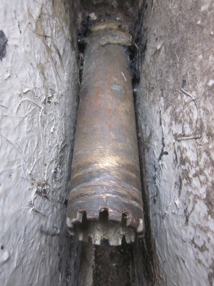

Här är propelleraxeln urtagen. Vatten läckte in under röret där det går in i skottet. Tyvärr var det svårt att se exakt var, och omöjligt att komma åt att nödtäta när båten låg i sjön.

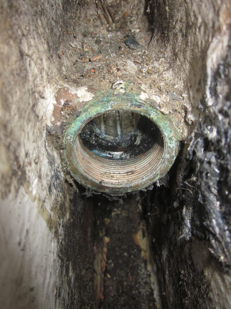

Här är mässingsröret bortskruvat. Frågan är om det läckte genom gängorna, eller om vatten kommer in mellan skrovet och denna inplastade rördel. Det skulle ev gå att plasta igen utrymmet under.

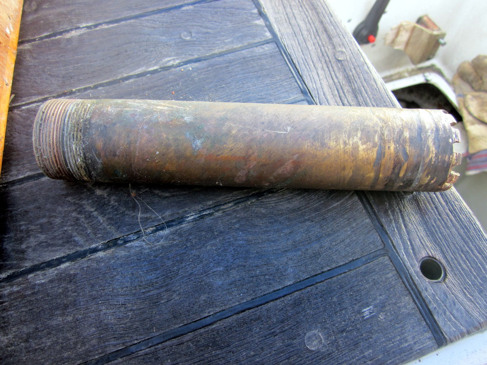

Mässingsröret. Inga skador på gängorna såvitt jag kan se.
