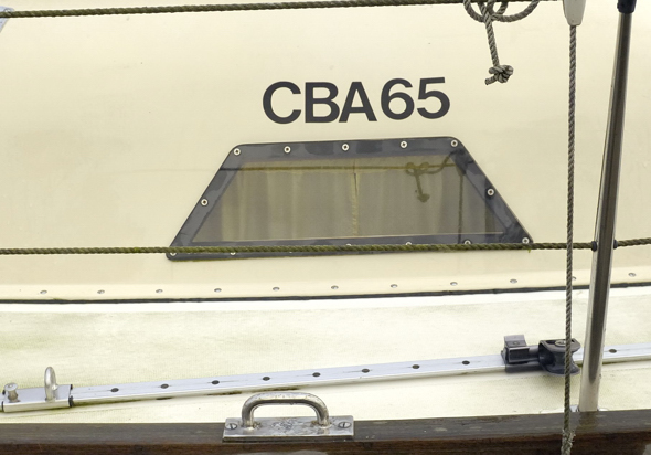

Jag bytte mina fönster på min Allegro 27 för två år sedan. De gamla fönstren läckte och var monterade med gummilist och därmed mindre än öppningen. Jag blev förvånad över hur lätt det var att få bort fönstren. Gummilisten var gammal och spröd och det var lätt att med foten trycka in fönstren. Jag bytte till polykarbonat som jag lät skära ut och borra och som jag sedan skruvade och limmade med Bostic Construction Adhesive. Om du funderar på denna metod så är mitt råd att försöka hitta maskinskruv med "ostskalle" som har en diameter som täcker borrhålet. Detta glömde nämligen jag. Eftersom hålen är större än skruven (för att kunna röra sig vid värmeskillnader) så kröp de ner lite i hålen, vilket tyvärr så småningom skapade små sprickor kring hålen. Alternativet är brickor, men det blir ju inte särskilt snyggt och är nog inte heller nödvändigt. Viktigare då är att inte dra muttrarna för hårt på insidan. Jag var ensam när jag gjorde jobbet och jag rekomenderar att man är två. En som håller emot på insidan och en som drar måttligt hårt med skruvmejsel på utsidan.
Här finnns en bild på hur det blev (sprickorna kom senare):
http://www.matsbjorling.se/mealegro/mal ... icle2=&L=1
Dock så fungerar fönstren bra så här långt och det tidigare läckaget är borta. Om man drar skruvarna "rätt" så är jag övertygad om att detta är en mycket stark och hållfast metod.

Jag måste bara kommentera lite angående monteringen. Polycarbonat är mycket bra och tål tom pistolskott från nära håll men det har en tänkvärd nackdel och den är att tidens tand påverkar materialet rätt ordentligt. Vår andra omgång polycarbonatrutor sattes på 1994. Det var 6mm Lexan Margard. De gamla rutorna gick då knappt att se igenom. Nu börjar de "nya" bli så grumliga att vi funderar på att byta igen inom några år. Då är det kul att de inte sitter med Simson Construction Adhesive. Det är ju en väldigt effektiv tätmassa som gör att det kommer att bli mycket svårt att få bort de gamla rutorna när man skall byta. Vi har bultat våra rätt tätt utan någon tätmassa men med packningar av 3mm neoprene som är skurna i ett stycke utan skarvar. De drogs så att det var 1mm kvar av neoprenets ursprungliga tjocklek. Den effekt temperaturen har på så små avstånd kan man bortse ifrån (polyester och polycarbonat ligger nog ganska nära i utvidgning) men hålet kan ju vara någon halv mm större än skruven ändå. Det underlättar passningen. Vi har monterat med M6 planförsänkt bult ( försänkt i rutan så att ingenting sticker ut) gängad i överbyggnaden och tätad i gängan med Permatex Aviation Form a gasket Nr 3. Sedan vi monterade våra första rutor på detta sätt har vi inte fått in en droppe vatten genom rutorna. En kommentar om Lexan Margard är att det har ett skyddande slitskikt som låter bra men som har en tendens att "flagna av" och bli fult efter ett tag. Rent subjektivt kanske Margard ändå förblev klara under längre tid än den först omgången som inte hade slitskiktet.
