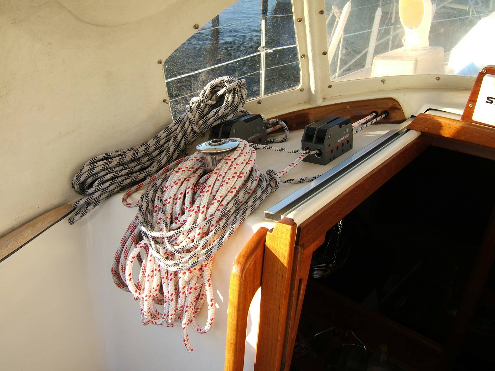

Inläggav hedgehog » sön feb 10, 2008 22:00
Nu vet jag inte hur "plogen" är konstruerad på 27:an men jag gjorde motsvarande jobb på vår 33:a inför förra säsongen.
Om jag minns rätt så var plogen laminerad ovanpå däckslaminatet, alltså inte en del av sandwichkonstruktionen. Men det var rätt raggigt därinne med en massa skrymslen och vrår. Inget ställe man vill riskera att ha vatten stående i. Dessutom går kablaget till instrumentpanelen inuti plogen med en genomföring i rufftaket så för oss var det inget alternativ med öppna hål.
Jag gjorde precis så som du själv nämner, limmade fast elrör med (förtjockad) epoxi. Det som var noga och svårt med det här jobbet var att få hålen på exakt rätt ställe. Linorna får inte ligga och skava mot rören. Jag fixerade avlastarna på rätt plats med gaffatejp och markerade hålens plats på plogen. (sikta genom avlastaren). Sedan gjorde jag en gigg av trälister att använda som anhåll och styrning för borrmaskinen när pilothålen togs upp. För att borra till rätt dimension använde jag ett vanligt hålsåg där jag ersatte centrumborret med en lång stång av samma dimension. Då får man styrning på borren genom att stången går genom hålen både på bak- och framsida. Tänk på att borra omväxlande från båda håll annars försvinner styrhålet.
Det var nervöst att kolla med linor hur det blev men alla hålen blev helt perfekta!
För att få det hela snyggt och prydligt tillverkade jag täcklister i teak som "basades" i diskmaskin för att få den rätta, böjda formen men det är en annan historia.
Kan avslutningsvis nämna att det var ett riktigt lyft att få fall och trimlinor nerdragna till sittbrunnen. Vattenläckage genom rören har inte varit något problem. Skulle man få en överbrytande sjö över fördäck tror jag inte det spelar någon som helst roll om hålen är fodrade med rör eller ej. Då lär vattnet ta sej igenom ändå.
Inläggav hedgehog » sön feb 10, 2008 22:10
Försökte bifoga en bild...
Nytt försök.
