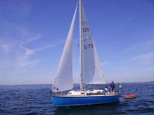

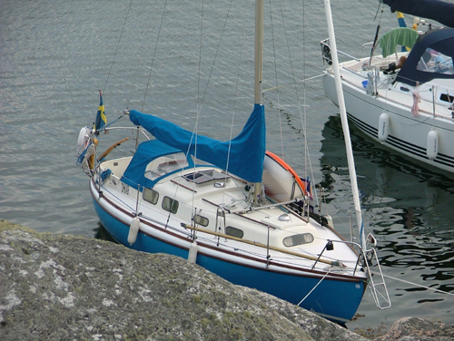

Ja har sedan flera år självslående fock på min 27:a.
Inför köpet 2004 mailade jag med Lars-Olof Norlin och fick följande svar från honom:
Man kan med fördel även välja en självskotande fock, numera tillgänglig
utrustning fungerar utmärkt.
För normalskotning försåg jag båten med en ca 30 cm lång skotskena, placerad
med sin mittpunkt vid mastskottet och nära överbyggnadens utsida, skruvad
till den blanka delen av däcket, alltså mellan dess halkmönster och
ruffsidan. Focken kan då skotas innanför undervanten och möjliggör segling
närmare vinden. Windexen ska vara inställd för 30 graders infallsvinkel på
den relativa vinden. För öppnare vindar hade jag möjligeten att sätta ett
block längst ut på båtsidan, ofta seglade jag med två skot på samma sida för
bästa framfart.
En så smal och hög fock kräver en genomgående latta i toppen för att kunna
ges rätt form. Även en skicklig segelmakare har eljest svårt att undvika en
strutform högst upp på seglet. En strutformad fock gör att båten kränger,
och åsamkar även förstörd (=krängande) strömning på storseglets läsida.
Måtten på kryssfocken utgör enligt mina noteringar, förlik 10,15m, underlik
2,90m, akterlik 9,03m, vikt 280g/kvm för dacronduk. Focken förses med fördel
med ett bindrev, ca 0,9 m från underliket.
Med detta svar i handen gick jag till NEXT-sails i Bro som sydde upp seglet och skaffade hem skotskenan med rätt krök till mig.
Segelmakaren valde dock att sy in tre stående lattor i seglet i stället för Norlins förslag.

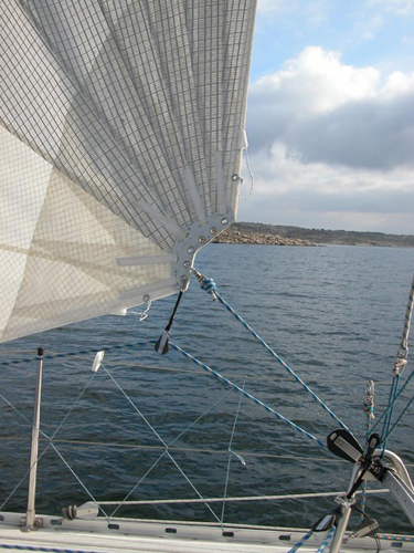

Jag tycker för det mesta mycket om min självslående fock. Utom på undanvindar då den fladdrar. För att komma åt det har jag block monterade på valdäcket och kopplar om till ett skot via det.
För att inte skotet till focken ska haka upp sig på ventilen på förluckan skotar jag det som bild 3 visar (det är inte min båt utan en bild jag hittade på ett diskussionsforum på nätet)
Hälsningar Wern
