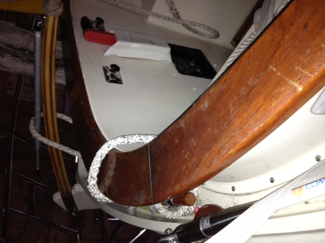

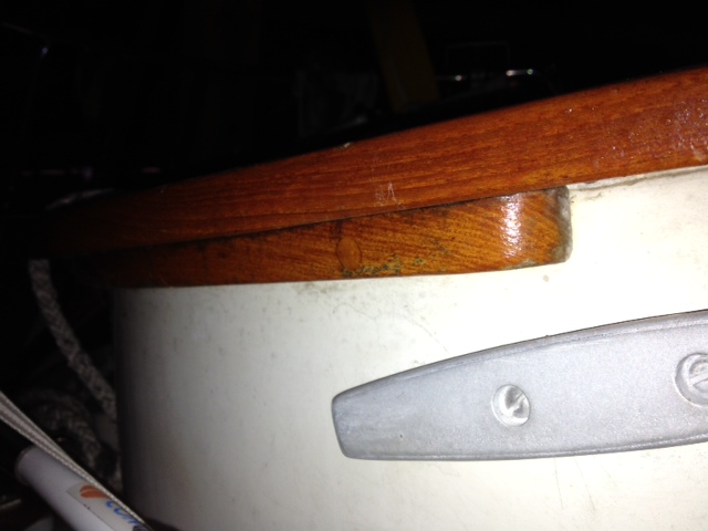

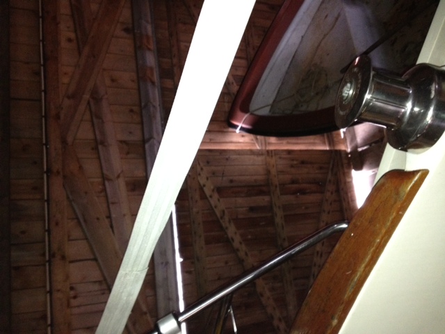

Hej Jonas
Har en påbyggnad av trä (teak) runt sittbrunnssargen. Bredden varierar mellan 10-14 cm. Mantågslinan vid sittbrunnen utbytt mot en rem typ "säkerhetsbälte" som man kan luta ryggen mot. Med en bit liggunderlag under rumpan så är det synnerligen angenämt att sitta där och luta sig bakåt. Förutom bättre sikt så får man också en chans att få upp ansiktet i solen som så ofta skyms av storseglet. Har tagit några bilder av det men klarar inte av att ladda upp dom här i forumet (hittar inga anvisningar heller) . Om du vill ha bilder kan du maila mig.

Inläggav Erlandf » lör maj 05, 2012 15:57
[attachment=0]sarg.jpg[/attachment][attachment=1]ryggband.jpg[/attachment][attachment=2]sarg utifrn.jpg[/attachment]Tack för anvisningar om bilduppladdning.
Här kommer några bilder, -ingen vidare kvalitet, hon står inne i ett mörkt magasin just nu.
