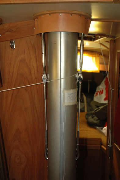

Vi ska utrusta våran båt en A-33á med detta denna vår och jag skulle bli glad om det fanns ngn som har lite bilder på kluriga lösningar etc. om hur problem har löst. Hur linor dragits på däck. Lite före och efter bilder tages tacksamt emot oxå .....
Våran nya bestyckning på båten är följande , ny bom med 2 rev plus bomuthal, rodkick, samt stor och rulle i fram sedan innan.
Mvh / Micke
Re: Fall till sittbrunn!!
Inläggav Anders Lamrén » tis apr 03, 2012 23:28

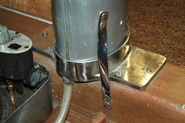

Vi har inte dragit ner våra fall till sittbrunnen. Däremot rev, cunningham och kick. Vad man måste!! göra om man har genomgående mast och drar ner fall till sittbrunnen, är att montera sk tierods. Det är två wirar med vantskruvar som fästs i öglor på mastkragens undersida och förankras i masten en bit ner. De nedre fästena på masten är av samma sort som de som sitter uppe i masten, dvs sk hakplåtar. Tierodsen förhindrar att rufftaket rör sig uppåt när fallen sätts åt. Tierods är nödvändiga även om man inte drar ner något alls till sittbrunnen. Spänningen i toppvanten och undervanten åstadkommer krafter som gör att rufftaket vill röra sig uppåt, speciellt när man seglar i grov sjö, men även när båten ligger still. Vi har också , för säkerhets skull, förankrat mastens nedre del till mastbalken.
