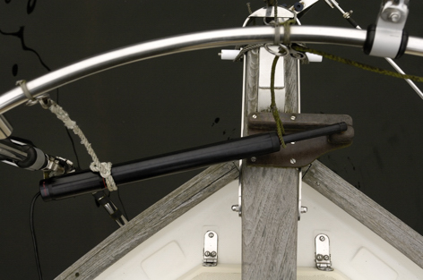

Inläggav Anders Lamrén » ons jan 13, 2010 17:55
Jag bifogar en bild på hur vi har gjort. Armen är en kraftigare variant kallad GT. Jag vet inte hur den klenare beter sig. Tampen på sb sidan är en säkringstamp, och den på bb sidan med många grönalger på är en tamp med vilken man snabbt kan koppla ur armen. Man behöver då inte klänga akteröver.
Anders Lamrén, A33 Vita Häxan
